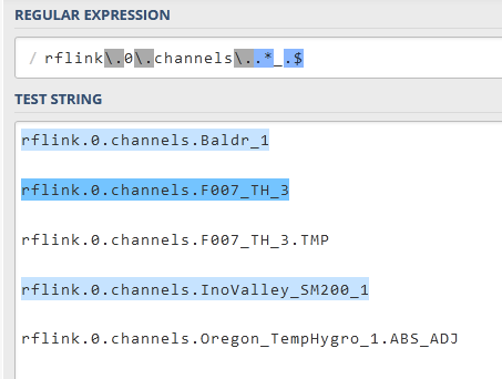

    Versuche gerade die Datenpunkte einer Ebene zu zählen. =)
    Also, z.B.
    rflink.0.channels.Baldr_1
    rflink.0.channels.F007_TH_3
    Mit regex101.com hab ich mir das zusammen geklickt. :)
    rflink\.0\.channels\..*_.$
    Im Test scheint es auch zu gehen:
    Im Blockly geht's aber nicht, es kommt keine Ausgabe. :(
    Ne Idee, wo der der Fehler liegt - außer an mir. :😌

                Wie oben im Screenshot von regex101 zu sehen (das was blau ist)
                Also nur die Ebene rflink.0.channels.XXX_X und nix darunter, also z.B. nicht rflink.0.channels.XXX_X.YYY
                Mein Ziel ist über die Anzahl der Datenpunkte die Anzahl der Geräte zu ermitteln.
                • padrinoP padrino
