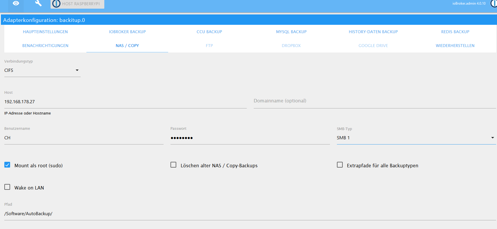

    Liebe Broker,
    ich versuche das Addon BAckItUp einzurichten um Backups auf meinen Windows Server zu legen. Folgende Konfiguration habe ich unter NAS vorgenommen:
    1dfc842e-3feb-4c13-a055-da13b766f8b2-grafik.png ![alt text](image url)
    Beim Versuch ein Backup zu machen erhalte ich die Meldung im Log:
    backitup.0 2020-06-04 12:58:39.150 error Refer to the mount.cifs(8) manual page (e.g. man mount.cifs)
    backitup.0 2020-06-04 12:58:39.150 error mount error(19): No such device
    backitup.0 2020-06-04 12:58:39.150 error mount error: cifs filesystem not supported by the system
    backitup.0 2020-06-04 12:58:39.150 error (16229) Error: Command failed: sudo mount -t cifs -o username=USER,password=****,rw,file_mode=0777,dir_mode=0777 //192.168.178.27/Software/AutoBackup/ /opt/iobroker/backups
    Was mache ich falsch? Fehlt evtl ein Paket was das Addon nicht mit installiert hat?
    Ich bin ein Linux Neuling und kenne mich nicht besonders gut aus und bin sehr dankbar, dass der iobroker es einem weitgehend abnimmt Befehle in der Konsole einzugeben :-)

          @cherberg sagte in BackItUp - cifs filesystem not supported by the system:
          und dort ist alles korrekt konfiguriert?

            @Homoran
            Das genannte Verzeichnis existiert und mit dem angegeben User und Passwort kann ich drauf zugreifen. Ich glaube wenn es ein Zugriffproblem wäre, würde die Meldung anders lauten. Die Meldung "cifs not supported by system" scheint darauf hinzudeuten dass das Linux worauf iobroker läuft vom Kernel her cifs nicht unterstützt :-(
              oder es bezieht sich auf den WIN-Server
              C 1 Antwort Letzte Antwort

                  @cherberg
                  Das liegt nicht an Backitup, sondern an deinem Ubuntu
                  Schau mal hier
