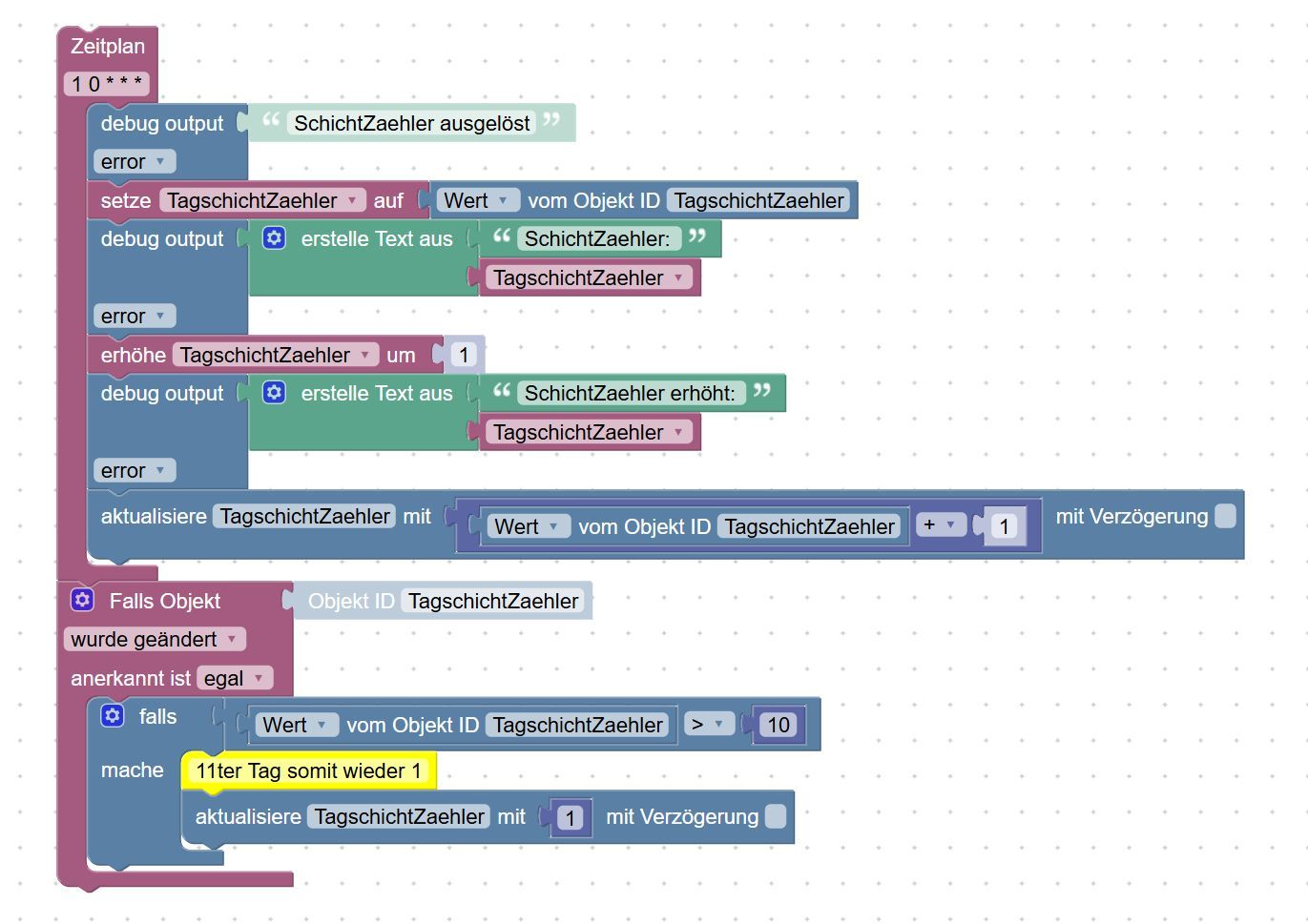

          Könnte so aussehen.
          Überlebt einen Neustart von iobroker und Rechner. Objekte halt an deine Bedürfnisse anpassen.

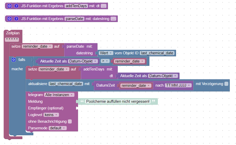

            FoggF Offline
            FoggF Offline
            Fogg
            @UweRLP Dankeschön!!
            Ich habe es etwas anders gelöst weil ich im Datenpunkt gerne das Datum stehen haben möchte wann es soweit ist und nicht nur einen Zähler. Dazu braucht es dann leider zwei kleine Java-Script Funktionen da die standard Datumskonvertierung von US Datumsformat (MM/DD/YYYY) ausgeht. Wer damit leben kann braucht das nicht.
            Die Funktionen selbst sind jedoch winzig:
            parseDate:
            var dateParts = datestring.split(".");
            // month is 0-based, that's why we need dataParts[1] - 1
            var dateObject = new Date(+dateParts[2], dateParts[1] - 1, +dateParts[0]);
            return dateObject;
            addTenDays:
                var date = new Date(dt.valueOf());
                date.setDate(date.getDate() + 10);
                return date;

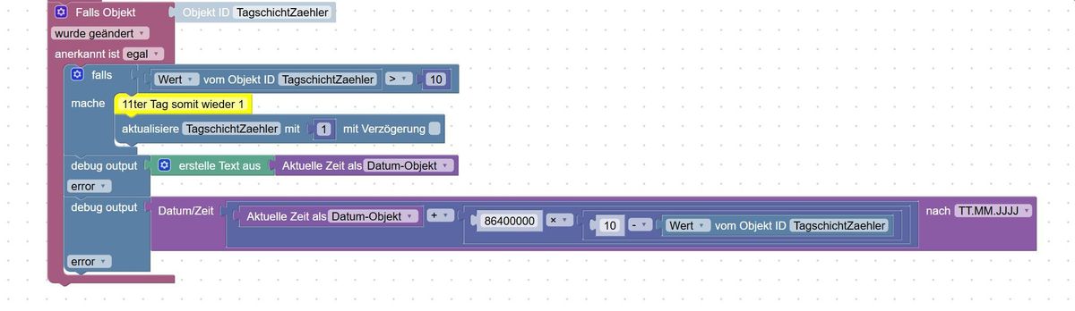

              Du meinst so?
              Wobei ich mir nicht sicher bin wie genau Blocky nun rechnen wird, also Punkt vor Strich oder wird jeder Mathe Baustein als Klammer gerechnet.

                  @Fogg im zweiten debug out Block wird aus dem TagschichtZaehler das Datum generiert im Format TT.MM.JJJJ. Anstatt debug out kannst du es einem Object übergeben.
