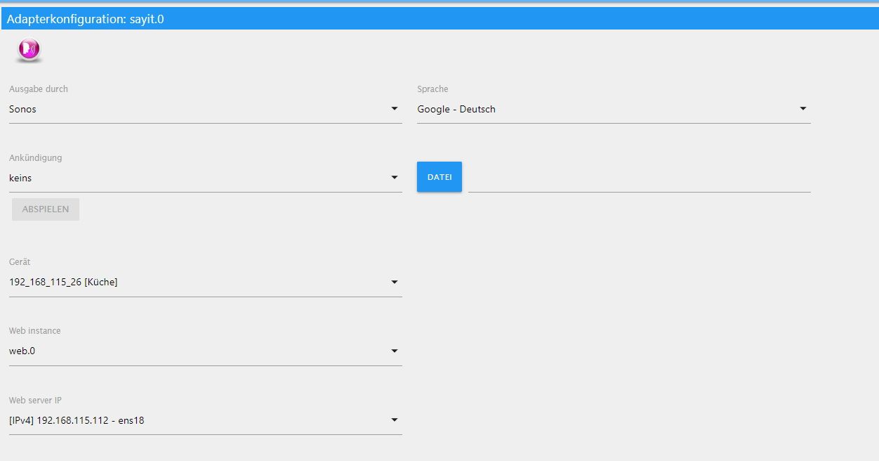

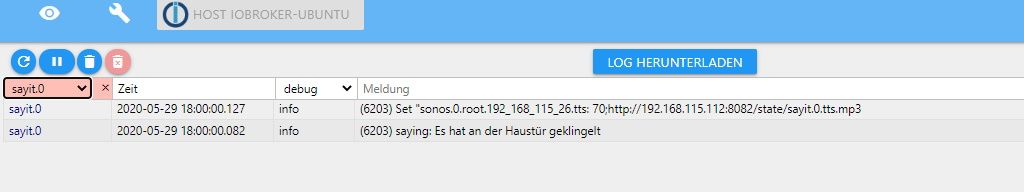

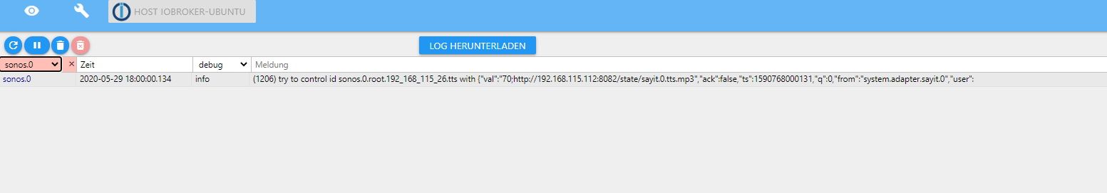

    Leider gibt Sayit nichts mehr über meine Sonos raus.
    Die Datei wird zwar erstellt und ich kann die Adresse zur erstellten MP3 Datei im Browser aufrufen(Lautstärke natürlich wegnehmen) aber auf dem Sonos kommt nichts. Payliste ist auf dem Sonos vorhanden.

      Da hat wohl jemand mitgelesen, kam ein Update vom Sonos Adapter raus(von 2.0.1 auf 2.1.0) und es läuft.
