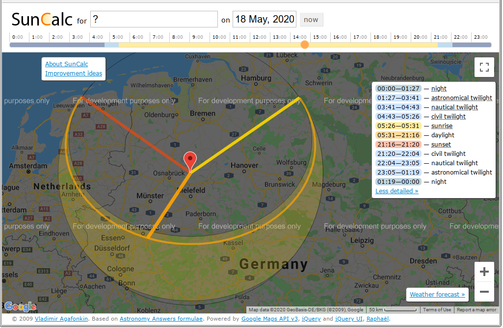

                              @guergen sagte in error: javascript.0 Cannot get astro date for "nightEnd":
                              Etwas südlicher wie Bielefeld...
                              Dann stimmt was nicht. Hier ist die Grenze bei der gerade noch Nacht ist:
                              EDIT:
                              ich habe nur den Marker gezogen bis n/a gegen eine Uhrzeit getauscht wurde.

                                @guergen sagte:
                                Scripte ändern und das Nachtende" da herausnehmen?
                                Tausche "Nachtende" gegen "Nautische Morgendämmerung".
                                  EDIT:
                                  @Homoran sagte:
                                  Ja, das Datum 18. Mai.
                                  HomoranH harrymH 2 Antworten Letzte Antwort

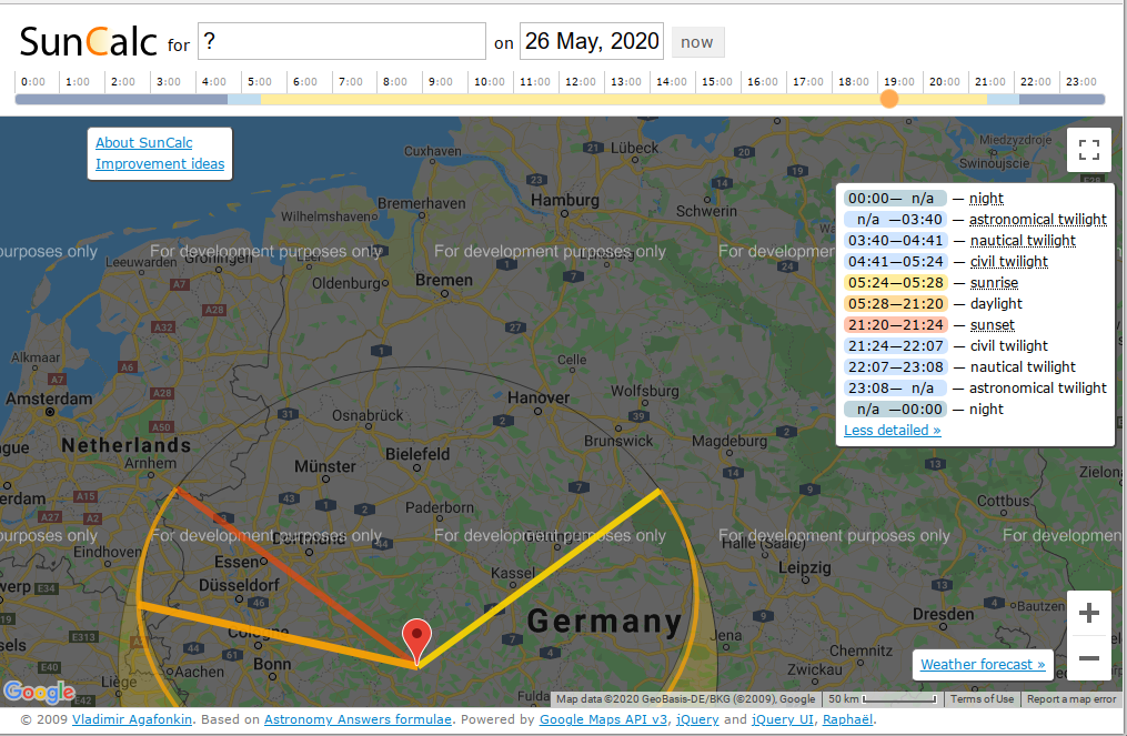

                                        @harrym sagte in error: javascript.0 Cannot get astro date for "nightEnd":
                                        @paul53 ggg wollt ich auch grad schreiben. ne! aber solche feinheiten musste eben bei der verwendung der astrofunktion auch bedenken.
                                        Hier die aktuelle "Nachtgrenze"
                                        Hätte nicht gedacht dass ein paar Tage da so viel ausmachen.
                                          harrymH Offline
                                          harrymH Offline
                                          harrym
                                          @Homoran derzeit macht das verdammt viel aus ;) aber alles gut! wir kennen das "problem" ja ;)
