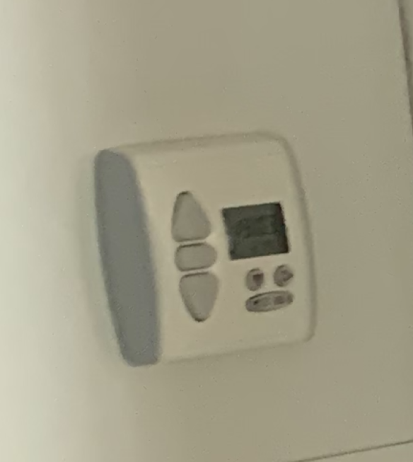

                    Nun haben wir uns ein neues Haus gekauft und dort sind Rollladen von Somfy verbaut. (Umzug dauert noch 2 Monate)
                    Leider weiss ich nicht, welches System genau von Somfy dort verbaut ist, da ich mich mit Somfy noch gar nicht auskenne.
                    Fakt ist, auch diese Somfy Rollladen, möchte ich irgendwie in iObroker und HomeKit einbinden.
                    Im neuen Haus wurde eine Funk-Zeitschaltuhr im Flur und Funk Taster in den Räumen installiert.
                    Kann jemand von Euch mit diesen Infos schon sagen um welches System es sich handelt?
                    Habe hier von IO, RTS ... gehört, habe aber die unterschiede noch nicht verstanden.
                    Auch habe ich mal 2 "schlechte" Fotos angehängt welche vielleicht bei der Systemfindung hilfreich sein könnten.
                    Leider steht der Umzug noch aus, daher kann ich aktuell auch keine besseren Fotos machen und auch noch nichts testen.
                    Kann mir vielleicht jemand sagen ob ich dafür jetzt eine

                    • X Offline
                      X Offline
                      Xanon
                      Hat niemand eine Idee?

                        SBorgS Offline
                        SBorgS Offline
                        SBorg
                        @Xanon Links ist RTS, rechts IO
                        Ich habe nur RTS, kann zu IO oder Tahoma Box leider nix sagen. Zu RTS gibt es etliche Bastelllösungen (ich schalte mittels Arduino Uno und einer modifizierten RTS-5 Fernbedienung), da man hier nur die 433.42 MHz beachten muss. "Normale" 433 MHz-Technik arbeitet auf 433.92 MHz. Man kann aber bei den 3,- € China-Funkmodulen einfach den Quarz tauschen, dann kann man damit auch Somfy-RTS schalten.
                        Ich vergessen immer den Namen des Shops, aber bei den Niederländern gibt es eine fertige Box für RTS. Preis weiß ich nicht mehr, aber IMHO <100,- €
                        LG SBorg ( SBorg auf GitHub)

                                schrieb am zuletzt editiert von Xanon
                                @SBorg
                                Vielen Dank für deine ausführliche Antwort.
                                Das erste Foto, soll ja aber RTS sein.
                                Mir wurde gesagt das dieses Gerät eine Art Zeitschaltuhr ist und alle Rollladen morgens zu einer bestimmten Zeit hoch und abends zu einer bestimmten Zeit wieder runter fährt.
                                Nun gibt es in jedem Raum auch noch die Funkschalter „IO“.
                                Was ja eigentlich dann nicht kompatibel sein soll.
                                Oder meinst du damit diese Gruppenschaltung ?
                                Ok dann komme ich wohl an der Tahoma Box nicht vorbei, wenn ich nicht so eine Bestell-Lösung haben möchte. Weil da habe ich keine Ahnung von 🙈
                                Cloudzwang ist allerdings auch doof.
                                Naja, Hoffe nur das die Server da stabil und zuverlässig laufen.
                                SBorgS D 2 Antworten Letzte Antwort

                                  SBorg
                                  @Xanon Das kann durchaus auch ein Gruppenkontroller sein. Das Bild ist zwar eh suboptimal, aber selbst dann muss man die Abdeckung abnehmen. um zu sehen was es genau ist (Typenbezeichnung). Ein RTS-"Chronis" sieht bspw. so aus... Chronis
                                  Bei somfy habe ich weniger Bedenken wegen der Cloud, aber man ist halt abhängig (auch preislich) von Anderen, was geschieht mit meinen Daten?, usw.
                                  Ich habe aber auch "Schrott" hier rumliegen, da der Anbieter pleite ist, sein Angebot eingestellt hat,... und die Cloud nun tot ist und es sich nicht mehr nutzen lässt :(
