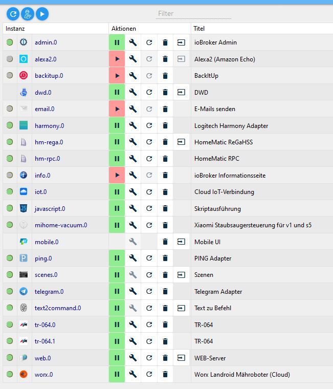

    Leider kein Screenshot der gesamten Seite Instanzen :-(
    Also Glaskugelmodus:

    Oh sorry! Kein Filter gesetzt!:

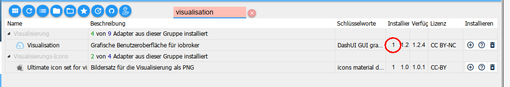

        Wie geschrieben installiert ist er (wird so unter den Adaptern angezeigt):
          @samsungfreak Da sehe ich keine installierte Instanz

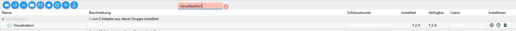

            @Homoran
            Interpretiere ich die Ausgabe dann falsch?

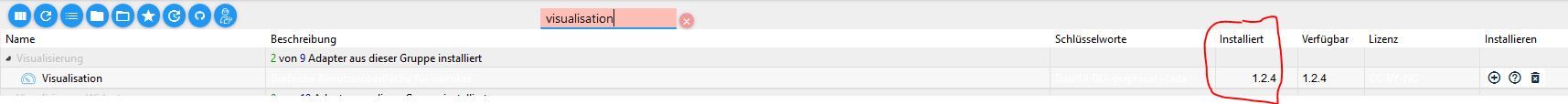

              @samsungfreak sagte in VIS Instanz nicht sichtbar unter den Instanzen:
              Anscheinend.
              Da steht keine Anzahl der installierten Instanzen und die fehlt dir doch

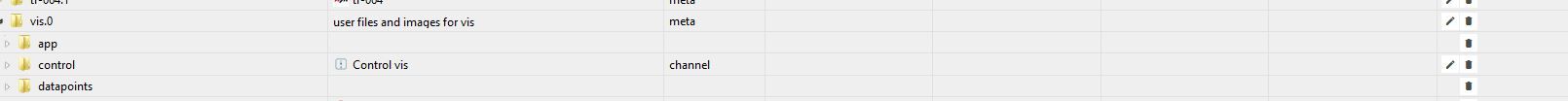

                Mh ok aber wieso taucht es dann unter den Objekten auf und wieso funktioniert der Zugriff auf die Webseite von der VIS (http//IP:8082)?
                Kann es sein das ich diese mal versehentlich gelöscht habe...aber IOBroker nicht alles sauber gelöscht hat?
                Wenn ich über die Konsole gehe und iobroker update durchführen dann wird ebenfalls angezeigt, dass der Adpater installiert ist.
                Aber das geht doch nicht...also einen installierten Adapter zu haben ohne Instanz oder?
                  nach deinen Beschreibungen steht zu befürchten, dass in deiner Installation massiv der Wurm drin sein könnte.
