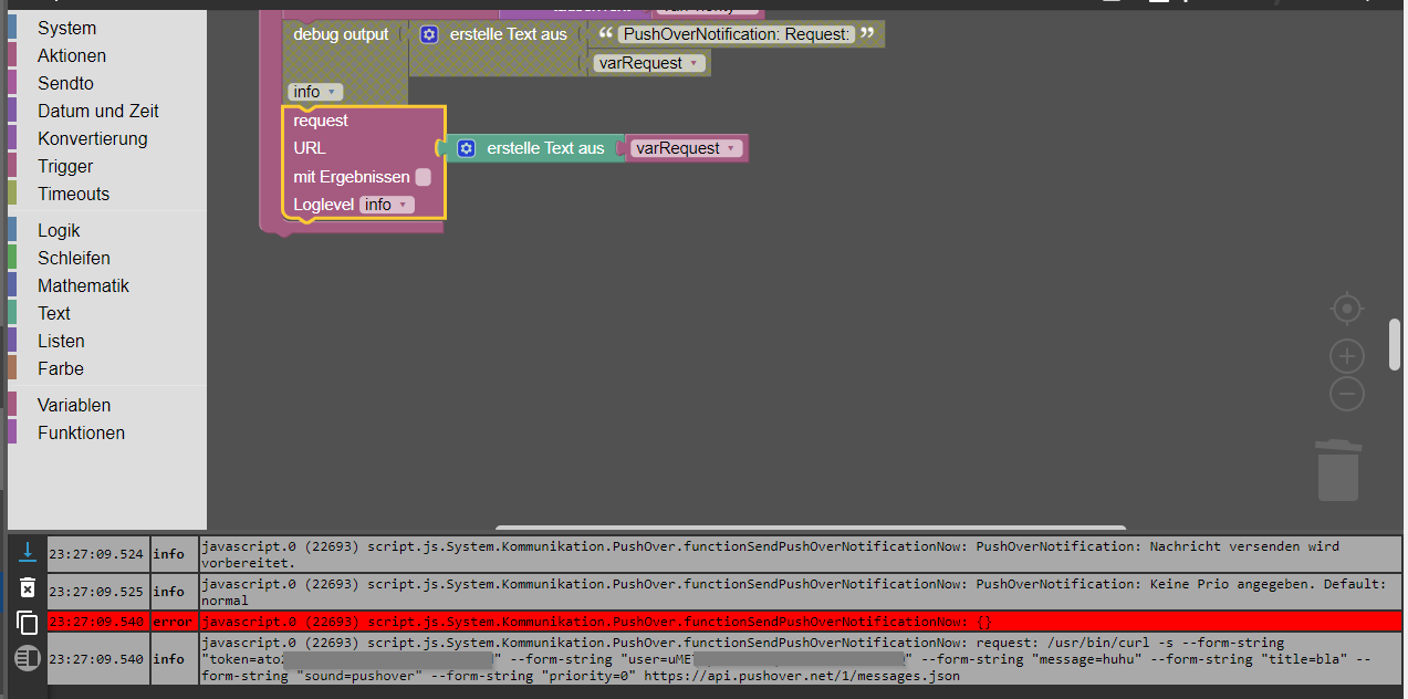

    Im Blockly sieht der Aufruf dann so aus, wobei in der Variable "varRequest" dann der o.g. Aufruf steht:
    Im Log sehe ich Folgendes, wenn der Block ausgeführt wird:
    javascript.0 (22693) script.js.System.Kommunikation.PushOver.functionSendPushOverNotificationNow: PushOverNotification: Request: /usr/bin/curl -s \ --form-string "token=atoxxx" \ --form-string "user=uMExxx" \ --form-string "message=huhu" \ --form-string "title=bla" \ --form-string "sound=pushover" \ --form-string "priority=0" \ https://api.pushover.net/1/messages.json

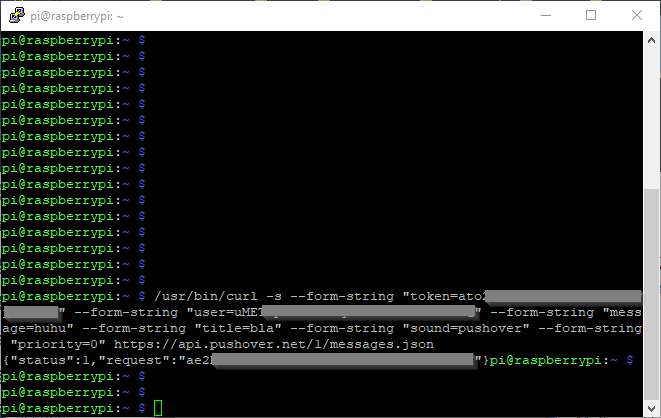

    Wenn ich den CURL-Aufruf direkt auf der Console des Raspberry ausführe, scheint die Syntax ok, da der Befehl ohne Fehler entgegengenommen wird, aber letztendlich keine Notification ankommt:

            Die Zeichenkette wird jetzt korrekt zusammengebaut: Wenn ich diese auf der Kommandozeile direkt einfüge und absende, wird die PushOver-Nachricht erfolgreich versendet. Soweit so gut.

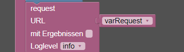

            Wenn ich dies dann aber über den Blockly Request-Block mache, wird im Log ein Fehler angezeigt und es passiert nichts weiter:
            Die Fehlermeldung sagt jetzt ja wenig aus. Hier steht, dass man die Variable "result" auswerten muss, um an die Antwort vom Request zu kommen. Ich habe sie mal angelegt und wenn der Haken bei "mit Ergenissen" gesetzt ist, steht hier "undefined" als Wert in der Variable.
            Ich bräuchte da wohl noch einen weiteren Gedankenanstoß.

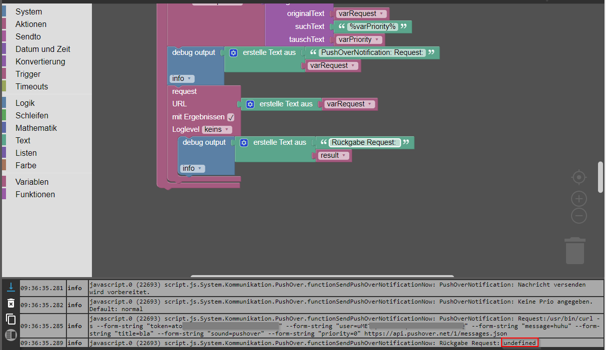

                ich habe den Block, um die Antwort vom Request auszuwerten eingebaut, aber leider fehlt mir der Ansatz daraus weitere zielführende Informationen herausholen zu können:
                Wenn der Request erfolgreich versendet werden würde, müsste hier m.E. "{"status":1,"request":"ae2XXX"}" zurück übermittelt werden, da dies auch zurück kommt wenn man den cURL Aufruf von der Eingabeaufforderung versendet:

                  jetzt muss ich mal nachfragen.
                  ich kenne mich mit blockly auch nicht aus, aber
                  in der shell verwendest du das programm curl
                  in blockly den request-befehl. passt das überhaupt zusammen?`
                  müsstest du nicht den exec befehl nehmen um auf den shell den befehl auszuführen
                  und dann den text als ergebnis zurückbekommst?

                    Tataaa... daran lag es natürlich. Da war ich gedanklich auf dem falschen Dampfer. Danke für den Hinweis!
                    Das Versenden der Nachricht funktioniert jetzt auch aus dem Script.
                    Der Grund übrigens, warum ich dies so mache, anstatt auf den PushOver-Adapter zurückzugreifen ist, dass ich jetzt auch einfach Attachments versenden kann und vor allem unterschiedliche PushOver-Apps referenzieren kann, wozu ich sonst den PushOver-Adapter n-mal installieren müsste.
                    => Problem gelöst!
