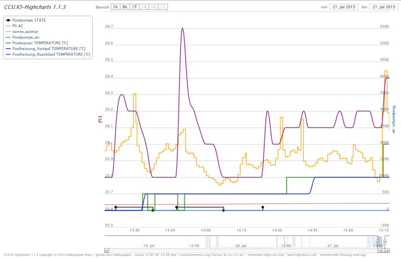

            @Fitti:
            Dann könnte man Temperaturen und Feuchtigkeit gut in einem Chart haben. Beid en mir bekannten (HM/Cuxd Highcharts) hatte ich das nicht. `
            natürlich hatte highcharts multiple axis:
            Auf die Schnelle
            Rainer

                  @Homoran:
                  filename="poolsteuerung.jpg" index="0">~~
                  Auf die Schnelle
                  Rainer `
                  Schicke mir mal bitte die URL, mit der Du das aufgerufen hattest.
                  Fitti
