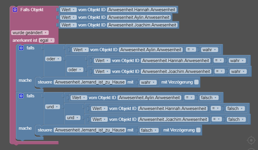

    wo liegt das Problem? Die DPs sind existent und vom Typ boolean:

    Das Blockly:
    Der Code davon:

    Danke für das rein sehen!

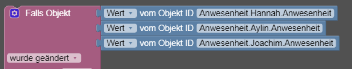

      @XxJooO
      Du kannst nicht auf Wert vom Objekt ID triggern

        Oh mein Gott... gestern Abend war es spät und heute Morgen sehr früh... peinlich das 😲 😳
        Danke!!!

          Das Blockly:
          Der Code davon:

          @XxJooO
          entweder nimmst Du den
          oder Du klickst direkt in das Feld, also wenn Du die Bausteine raus nimmst.
