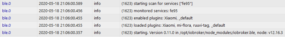

    bei mir läuft iobroker auf einem NUC mit Proxmox.
    Bisher eigentlich in einem privilegierten Container, aber da habe ich das interne Bluetooth nicht durgeschleift bekommen :(
    Daher jetzt der Test mit einer VM und frisch aufgesetzt:
    debian10.4.0, Node.js: 12.16.3, NPM 6.14.5, den ble.0 in der Version 0.11.0
    Onboard Bluetooth (wird als USB erkannt) und USB Zigbee-Stick durchgereicht.
    Der Adapter ist grün und für meinen Geschmack sieht alles gut aus, allerdings werden keine Geräte gefunden :(
    Hat jemand eine Idee?

              @Sammyray Bei VMs ist das immer so eine Sache mit dem durchschleifen.
              hciconfig
              hcitool scan
              S 1 Antwort Letzte Antwort

                                Sammyray
                                schrieb am zuletzt editiert von Sammyray
                                @Thomas-Braun
                                Sieht gut aus, oder?
                                Scan braucht ewig, sieht so aus als ob nichts passiert
