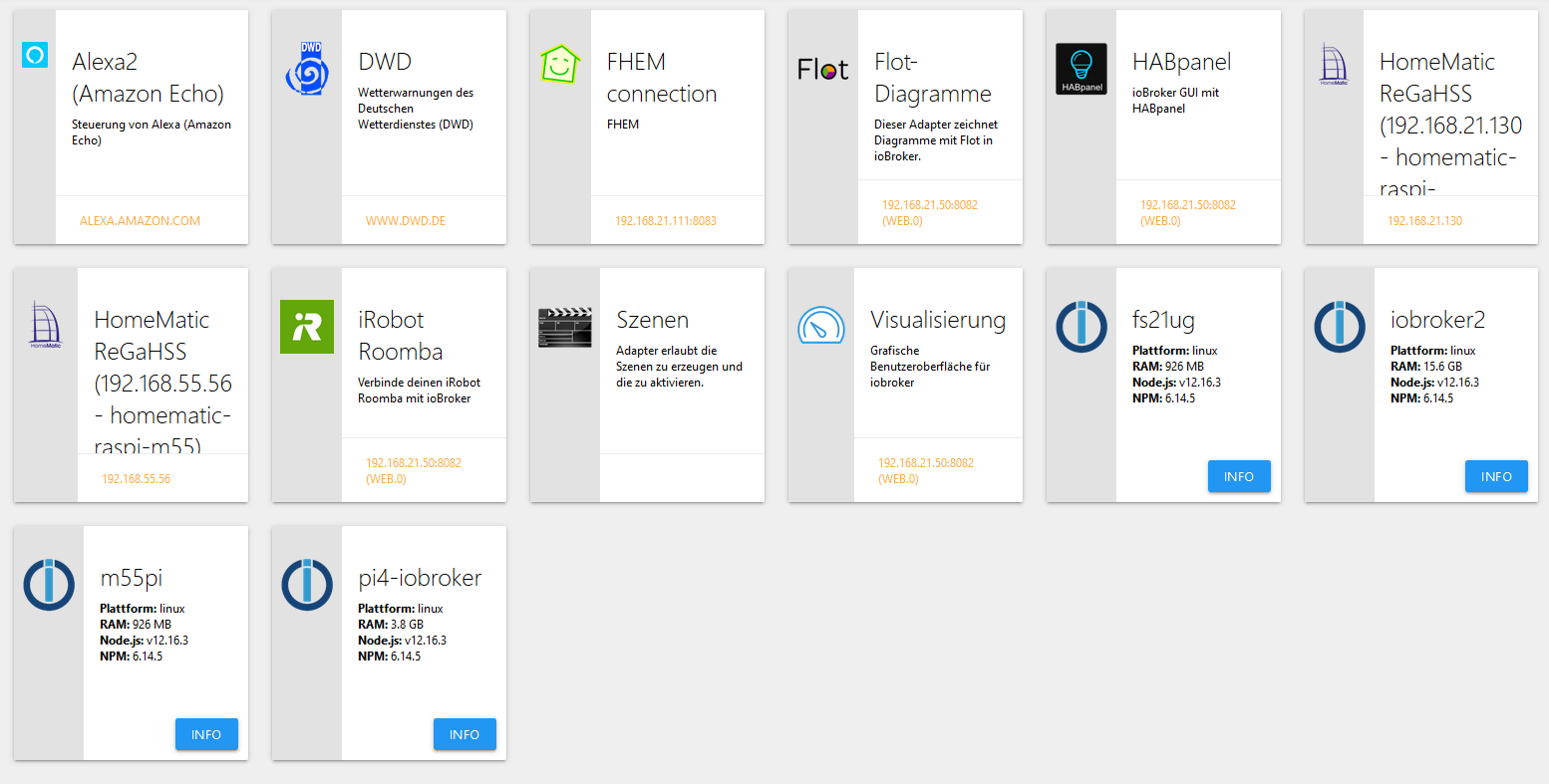

    ich habe zwei Roomba-Instanzen für zwei Roombas (OG und EG)
    Beide Instanzen sind grün und über die Objekte
    roomba.0.commands.start
    roomba.1.commands.start
    kann ich beide Roboter steuern.
    Auf dem Übersicht Tab bekomme ich nur einen Roomba angezeigt (= roomba.0)
    Der Link zeigt auf den Web-Adapter:
    https://192.168.21.50:8082/roomba/index.html
    Ist es möglich hier auch eine Seite für die roomba.1 Instanz anzuzeigen?

      @tr1plx Ich habe mir abgeholfen, indem ich das File "opt/iobroker/iobroker-data/files/roomba/index1.html" angelegt habe (Kopie von index.html) und im FIle dann folgendes geändert habe:
      		// config
      		servConn.namespace = 'roomba.1';
      				// retrieve states
      				var updateData = setTimeout(function getData()
      					if (socketConnected && show == 'current')
      						servConn.getStates(unique, function(err, _states)
      						//	elements = Object.values(_states).filter((obj) => obj.val == undefined);
      						//	max = elements.length > max ? elements.length : max;
      						//	$('#loading').text('Loaded ' + max + ' of ' + unique.length + ' States..');
      						//	if (!loaded && unique.length != max) // filters non-existing states (which don't have ".val"-index)
      						//		return;
      Danach einfach den Roomba Adapter im Expertenmodus uploaden- Fertig.
      Dann einfach in deinem Fall https://192.168.21.50:8082/roomba/index1.html öffnen.
