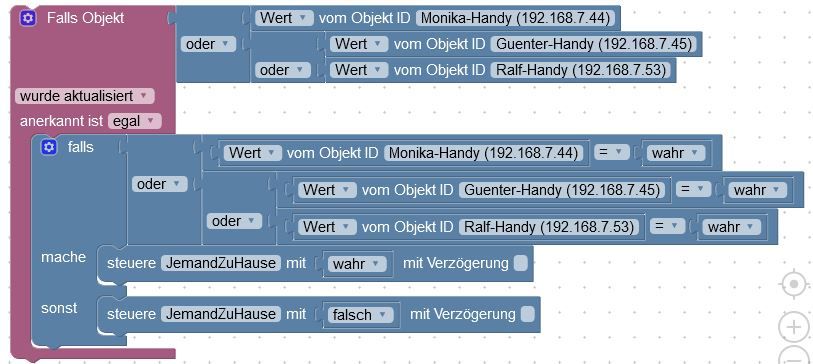

    versuche mich gerade an den ersten "nicht kopierten" Blocklys und hier möchte ich gerne eine Variable (Logikwert) "JemandZuHause" nutzen, wenn eines von 3 Handys in der Wohnung ist.
    Die Objekte hole ich mir vom TR-064 Adapter nur wird leider die Variable nicht wirklich gesetzt wie ich es vermuten würde.
    Da der Trigger auf "wurde aktualisiert" steht, bedeutet dies für mich, er wird triggert sobald der TR-064 die Stati aktualisiert = neue Zeitstempel setzt auch wenn der Wert gleich bleibt.
    Leider ändert sich aber entsprechend nicht der Zeitstempel bei der eigenen Variable "JemandZuHause".
    Abgesehen vom Zeitstempel, habe ich zum Testen den Logikwert eines Objektes manuell verändert um damit die Variable von True auf False gemäß Logik zu setzen. Die Variable "JemandZuHause"bleibt jedoch unverändert.
    Irgendwas stimmt nicht. Hat jemand einen Tip?
    Vielen Dank!
    P.S.: Anmerkende Frage: Das manuell veränderte Objekt im TR-064 ist seitdem mit der Farbe rot hinterlegt. Ist dies nur eine Info, dass hier manuell eingegriffen wurde und sobald der Adapter den Wert neu setzt wird dies hinfällig oder darf ich diese Objekte zum manuellen Test nicht anfassen?
    • haus-automatisierungH Offline
      Du kannst keinen Wert als Trigger nehmen. Mit diesen Bausteinen wird erst der Wert abgeholt und dann der Trigger registriert. Das wird nicht klappen :)
      Du musst den Datenpunkt selbst als Trigger nehmen, nicht dessen Wert.

        Vielen Dank jetzt klappt es :)
