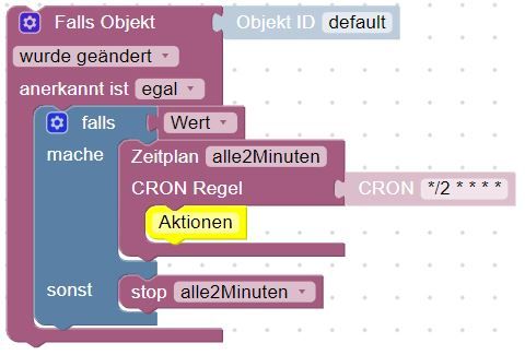

    ich habe mal wieder eine bescheidene Anfängerfrage zu einem Blockly-Skript.
    Ich habe einen Bewegungsmelder, welcher die Helligkeit in Lux misst.
    Das Skript soll nun, wenn die Beleuchtung eingeschaltet ist, alle 5 Minuten die Helligkeit messen und abhängig davon die Beleuchtungshelligkeit steuern.
    Leider funktioniert die Einstellung nur einmalig beim Einschalten.
    Kann mir hier bitte jemand einen Tipp geben?
    Vielen Dank im Voraus,
    Grüße
    Peter!

      @pema0001 Bitte Screenshot des Blockly, es will ja nicht jeder den Code laden, danke.

        P Offline
        pema0001
        Das stimmt natürlich, hier das Blockly und vielen Dank für den Hinweis!
        • P pema0001
          @pema0001
          Du hast einen Trigger (Zeitplan) innerhalb eines anderen Triggers (Falls)
          So etwas ist allgemein nicht zulässig.
          Tausche den Zeitplan gegen einen Intervall Baustein
          P 1 Antwort Letzte Antwort
            @pema0001
            P Offline
            P Offline
            pema0001
            Vielen Dank...schon so oft gelesen, dass Trigger in Trigger nicht geht und trotzdem falsch gemacht.
            • P pema0001
              @pema0001
              Aber einen stop intervall Baustein nicht vergessen.
                @pema0001
                @Homoran sagte:
                Oder einen "stop Zeitplan", wobei der Zeitplan einen Namen haben muss, der nicht schedule sein darf.
                  @Homoran sagte:
                  Musst du jetzt den Sonderfall mit Trigger in Trigger bringen ;-)
                  Ein klares "darf nicht" ist manchmal einfacher zu vermitteln
