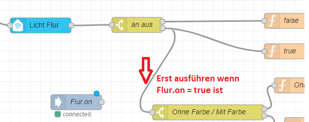

    Ich habe etwas mit Node Red und Alexa experimentiert.
    Nun möchte ich eine Teil erst dann ausführen, wenn von einer IOBroker input Node true ausgegeben wird.
    Kann mir einer sagen wie das funktioniert ?
    Hier ein kleiner ausschnitt:
    mfg Manuel

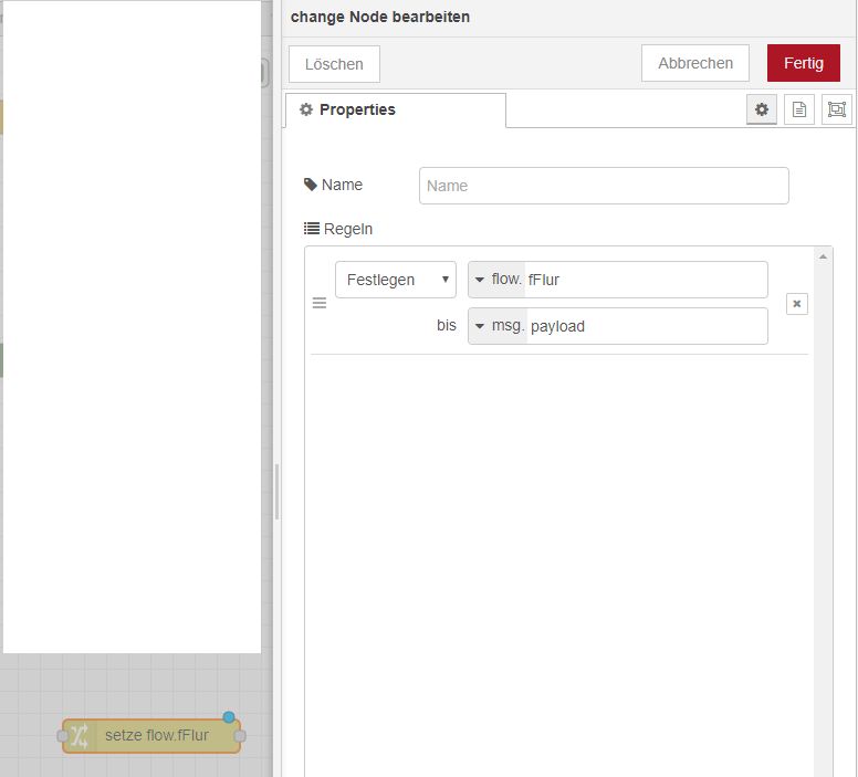

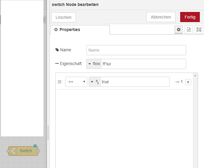

          Speichere doch Flur.on in einer Flow Variable mit einem Change Node
          und hänge bei Deinem roten Pfeil einen Switch node dazwischen mit der Bedingung, dass die Flow Variable true
          ist.
          Ganz easy

              Danke für die Tips.
              Es hat mit der Switch Node funktioniert.
              Danke vielmals.
