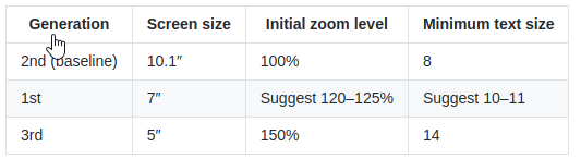

                @crunchip
                Hast du denn einen Echo 5 ?
                Denn wenn ich dieser Tabelle glauben kann ist der initiale Zoom beim Show 5 auf 150%:
                Und das sehe ich auch in meiner Visu. Ich habe einen Screen erstellt für 960x480 Pixel. Aber er zeigt mir nur 640 Pixel horizontal an.
                Das wäre eben genau der 150% Zoom ...
                Mag sein dass das auch an meiner erstellen VIS liegt ... Evtl. muss man da was bestimmtes beachten. Bin da noch nicht ganz weiter ...
                Grüße Dominik
