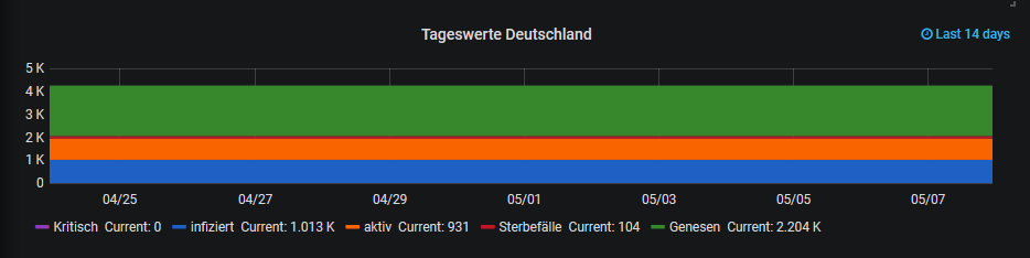

    ich musste meine Datenbank und Grafana neu aufsetzen. Jetzt werden nicht alle Daten angezeigt, siehe Bild.
    Was habe ich falsch gemacht.

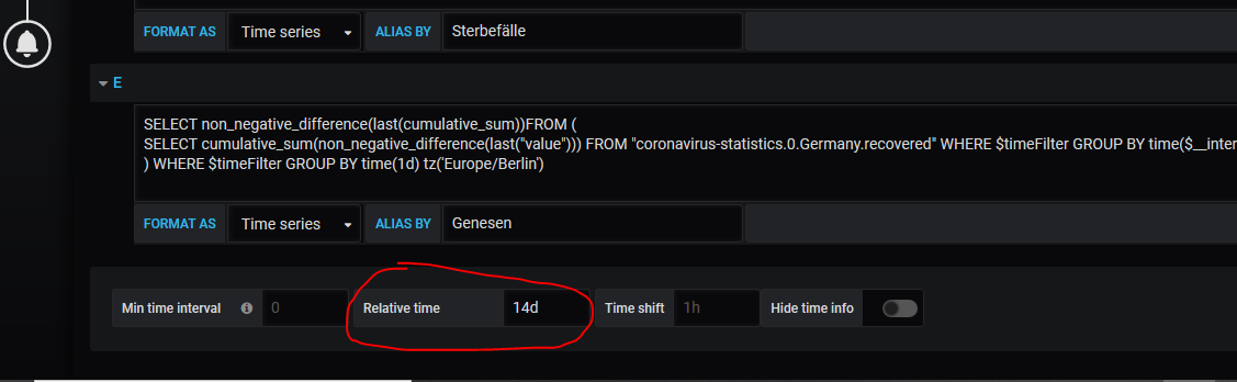

      @Hicki spontan würde ich sagen "Tageswerte Deutschland" und "Tageswerte Global" verweisen auf einen anderen oder nicht existierenden Tabelle in der Datenbank. Zeig mal Germany und Global zum Vergleich in folgender Form:
      "SELECT non_negative_difference(last(cumulative_sum))FROM (\nSELECT cumulative_sum(non_negative_difference(last(\"value\"))) FROM \"coronavirus-statistics.0.Germany.critical\" WHERE $timeFilter GROUP BY time(1d)\n) WHERE $timeFilter GROUP BY time(1d) tz('Europe/Berlin')"
      Was wahrscheinlich einfacher ist:
      1. Lösche die Panels "Tageswerte Deutschland" und "Tageswerte Global"
      2. Mach eine Kopie von "Germany" und "Global"
      3. Änder den Zeitbezug in den neuen Kopien
      ... dann hast du die gleichen Datenquellen.

        @ftd sagte in Grafana - Problem:
        Ich habe noch nicht so viel Erfahrung. Kannst Du mir das bitte etwas verständlicher erklären?

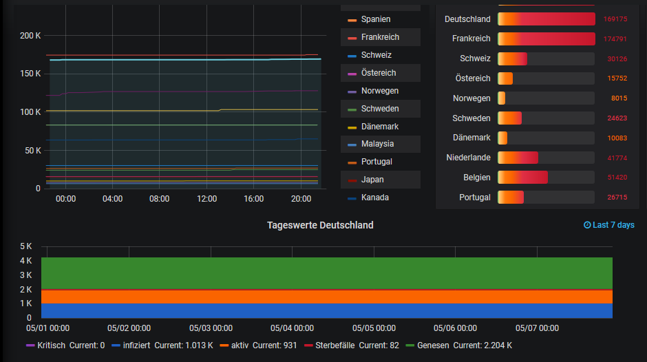

          @ftd es sind die gleichen Datenpunkte wie in der rechten Spalte,
          @Hicki
          als Beispiel für Germany.cases
          SELECT cumulative_sum(non_negative_difference(last("value"))) FROM "coronavirus-statistics.0.Germany.cases" WHERE $timeFilter GROUP BY time($__interval)
          • H Offline

            @crunchip sagte in Grafana - Problem:
            vielen Dank.
            jetzt sieht es so aus.

            Das ist doch auch nicht richtig, Oder?

              @Hicki habs mal mit meinem verglichen, du hast ein Leerzeichen zu viel drin, weiss nicht ob das was ausmacht
              ($__interval) \n)
              ($__interval)\n)
              H 1 Antwort Letzte Antwort
              • crunchipC crunchip
                ($__interval) \n)
                ($__interval)\n)
                H Offline
                H Offline
                Hicki
                @crunchip
                macht keine Änderung

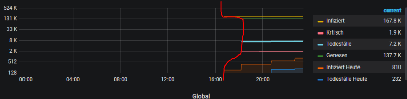

                        • H Hicki
                          crunchipC Abwesend
                          crunchipC Abwesend
                          crunchip

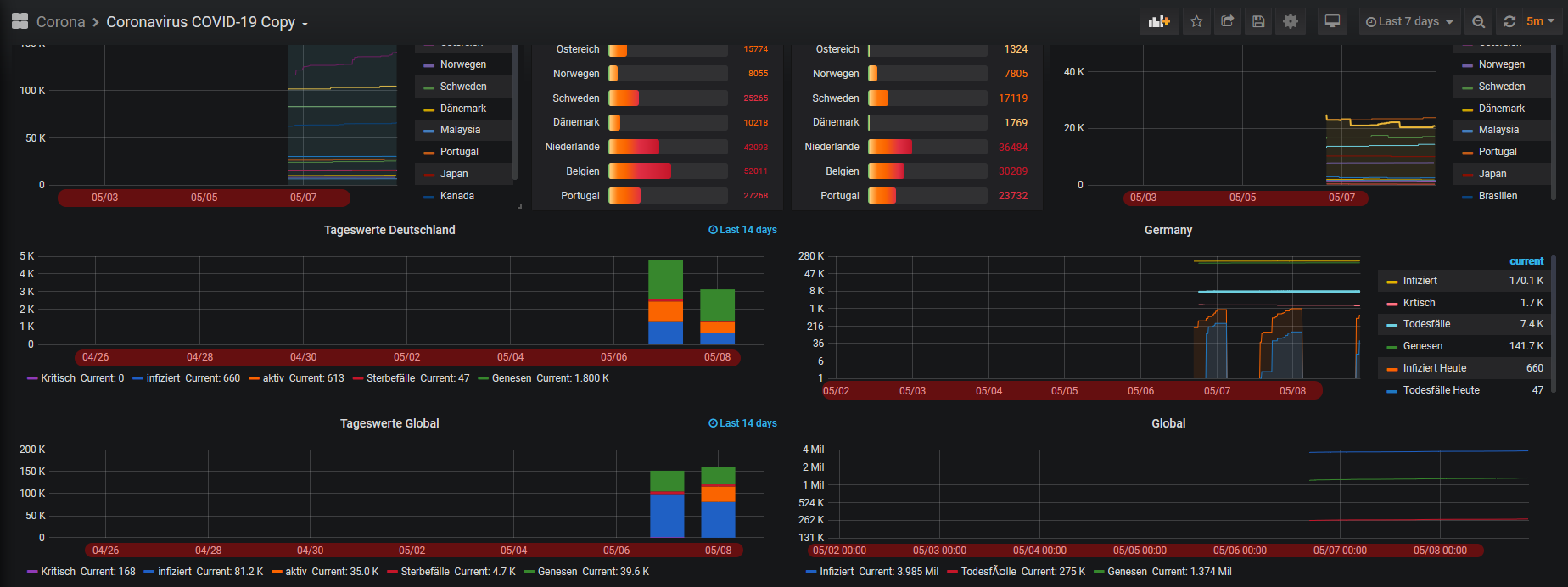

                          @Hicki du zeigst gerade Global, das war die Json für Deutschland und meine Einstellung bezieht sich auf 14 days und nicht auf 7 days
                          • H Offline
                            H Offline
                            Hicki
                            upps
                            habe es geändert - sieht aber aus wie vorher
                            • H Hicki
                              upps

                              @Hicki das füllt sich erst noch pro Tag/ein Balken, du hast ja erst Werte von Heute

                                Ich habe aber auch schon Daten von gestern. Wo änderst Du eigentlich die Zeitspanne(zB 14 Tage)?

                                  @Hicki laut deinem Dashboard hast du nur Werte von heute, siehe ROTE LINIE
                                  ändern kannst du hier
                                  • H Offline
                                    H Offline
                                    Hicki
                                    Du hast Recht. Ich habe mir gerade die Werte in der InfluxDB angeschaut, und sind von heute. Obwohl gestern Abend auch schon Werte sichtbar waren.
                                    Da warten wir mal ab.
                                    Vielen Dank für Deine Hilfe.
                                    Gruß Hicki
                                    • H Offline
                                      H Offline
                                      Hicki
                                      Funktioniert alles prima. Nochmals vielen Dank für Deine Hilfe.

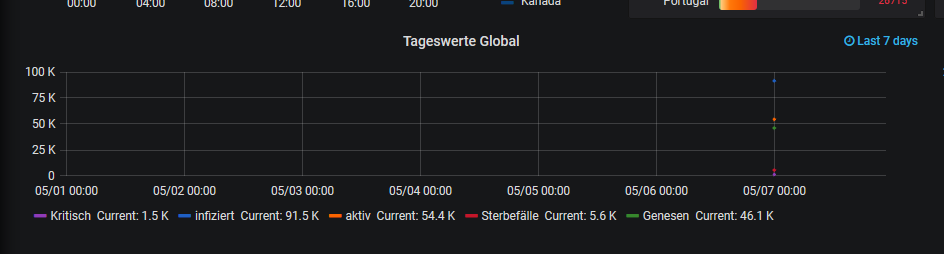

                                      Eine Frage hätte ich da noch. Wie kann man die Datumsanzeige ändern?
                                      zB. von 05/08 (Monat/Tag) zu 08/05 (Tag/Monat)
                                      Gruß Hicki
                                      • H Hicki
                                        Gruß Hicki
                                        crunchipC Abwesend
                                        crunchipC Abwesend
                                        crunchip
                                        @Hicki Welche Datums-Anzeige meinst du?
                                        • H Offline
                                          H Offline
                                          Hicki
                                          siehe Bild zB. alles was ich rot markiert habe unter den Grafiken.
