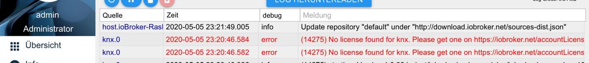

    Ich habe heute von v0.8 auf die aktuelle 1.0.39 aktualisiert. Jetzt bekomme ich den Fehler, dass keine gültige Lizenz vorliegt.
    Leider kann ich nirgends ein Feld zum Eintragen finden. Den Schlüssel habe ich neu erzeugt.
    Ideen?
    Viele Grüsse
    Jens
    • J Offline
      jkalver
      Update:
      Auf meinem iPad kann ich die Menüpunkte rechts (Konfiguration / Lizenz / ...) nicht sehen und werden auch nicht angezeigt.
      Auf dem Windows Rechner mit Chrome geht es.
      Leider erst Gesehen nachdem ich den KNX Adapter komplett de- und wieder Neuinstalliert habe ☹️
