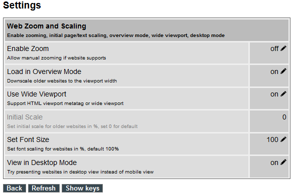

    Ich verwende ein Android Tablet mit fully im meine VIS anzuzeigen.
    Es hat eine Auflösung von 1920x1200 und in dieser Größe ist auch mein View eingestellt.
    Jedes Mal wenn in fully die Seite neu geladen wird ist es aber gezoomt und daher viel zu groß.
    Gibt es dazu eine Einstellung um den Zoom zu verhindern?

      @Stefan-Lackner eventuell das

        Besten Dank!
        Ich habe mich mit den Einstellungen schon gespielt aber scheinbar zu wenig.
        Jetzt funktioniert es.
