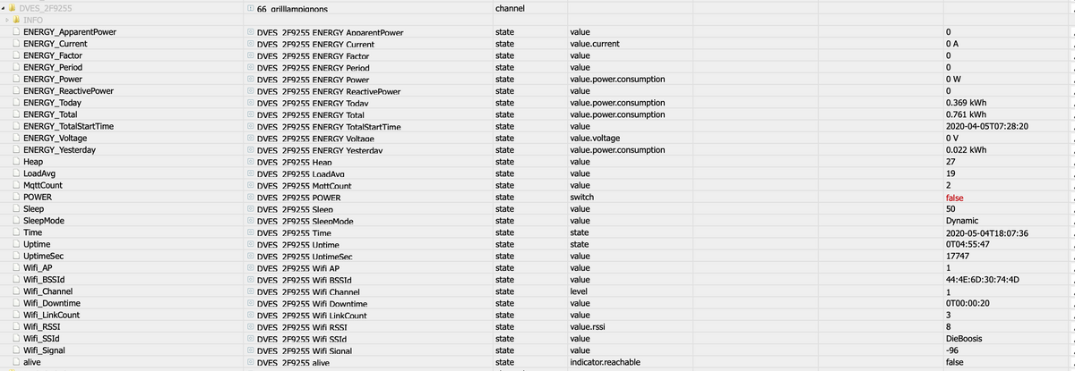

    Zudem ist aktuell eine Steckdose von mir (die 2f9255) nicht erreichbar, im Datenpunkt alive steht false. Die Dose ist auch über den Browser und die IP nicht zu erreichen.
    Hinzufügen kann ich noch, dass die Dose in einem Mehrfachstecker mit einer anderen Dose steckt, die keinerlei Probleme hat.
    Hat jemand einen Tipp bzw. braucht weitere Infos?

      Hier sind noch die aktuellen Datenpunkte der nicht erreichbaren Dose:

        Jan1
        @chrbo80
        Das oben sind Infos und durchaus normal.
        Hats die Dinger OTA geflasht, oder?
