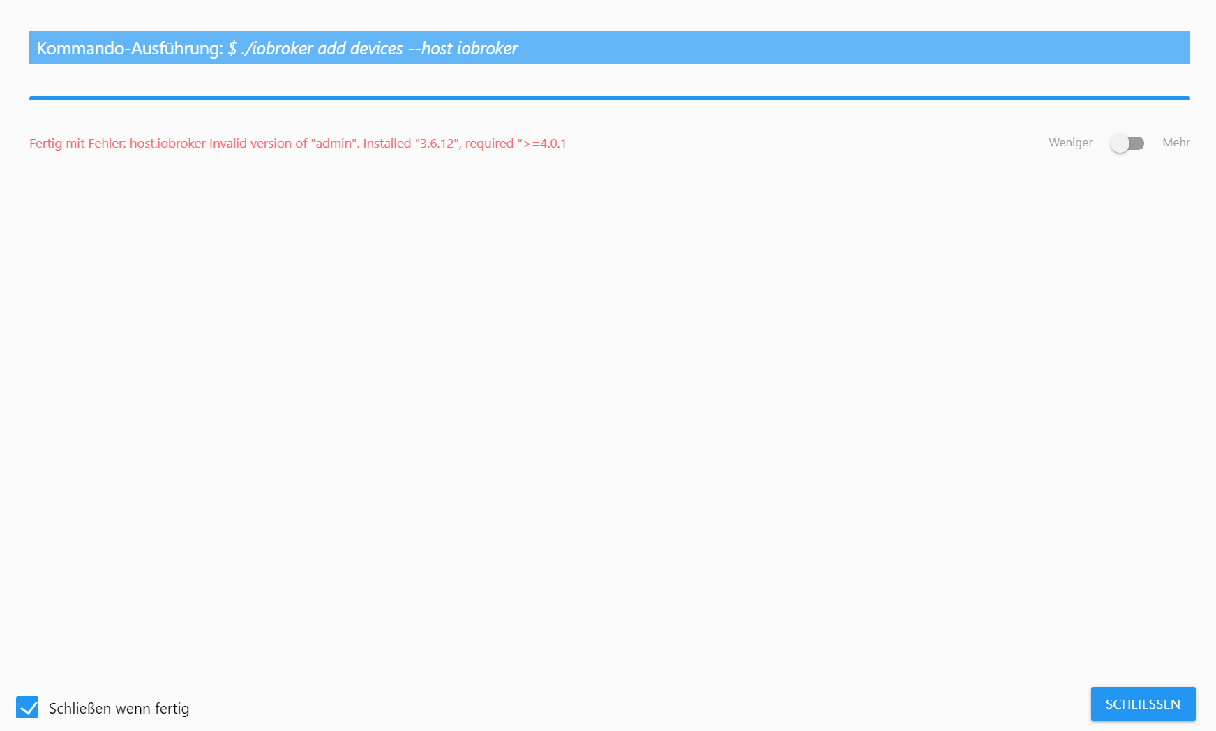

    Hi Leute,
    ich verwende iobroker unter Windows und habe auf Grund des noch nicht funktionierenden neuen Installers noch ältere Versionen im Einsatz:
    Node.js: 10.15.3
    NPM: 6.9.0
    js-controller: 1.5.14
    Ich würde gerne den Adapter "manage devices" installieren und erhalte bei der Installation folgende Fehlermeldung:
    Ich hätte nun versucht eine ältere Version des Adapters zu installieren, die noch mit meiner älteren Umgebung funktioniert, aber auch das funktioniert leider nicht:
    und hier noch das log file:

    Mache ich etwas falsch, oder ist mein Vorhaben so einfach nicht umsetzbar ?
    Beste Grüße
