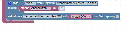

    ich habe folgendes Problem:
    Ich rechne in einem Blocklyskript etwas zusammen und möchte einer CCU Variable den Wert übergeben.
    Im IOBroker sehe ich, dass die Variable den Wert bekommt.
    In der Homeatic bleibt die Variable bei 0.0?
    Ich hoffe es kann mir geholfen werden.
    Gruß Toni

      @Tonibert
      Blcokly Screenshot?
      Was für ein Datenpunkt ist es in der CCU?
      Eine Variable?
      • T Offline
        Tonibert
        Blockly ist eine Variable:
        Variable in der CCU
        Ansicht im IOBroker
        Anzeige der Variable in der CCU
        paul53P BBTownB 2 Antworten Letzte Antwort
        • T Tonibert
          Variable in der CCU
          Ansicht im IOBroker
          @Tonibert sagte:
          Du musst den Block "steuere" anstelle von "aktualisiere" verwenden, damit der Wert an die CCU gesendet wird.

            @Tonibert
            man braucht schon das ganze Blockly, sonst sieht man den Trigger und ander Abläufe ja nicht
            T 1 Antwort Letzte Antwort
              @Tonibert sagte:
              Tonibert
              Das war es!
              Vielen Dank
              • BBTownB BBTown
                @Tonibert
                Tonibert
                @BBTown
                Den ganzen zu posten fand ich schwierig, da es superklein wurde.
                Danke für deine Hilfe!
