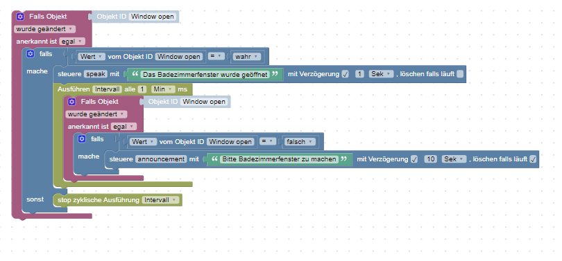

        hi, Leute,
        könnt ihr mir hier bitte auch mal einen Tipp geben? Es funktioniert, aber auch bei mir wiederholt sich die alte. wie auch bei TS. Ich gebe auch zu, als blutiger Anfänger habe ich auch einfach etwas zusammengezimmert. Bin auch für Verbesserungsvorschläge offen.
        @dslraser danke für den Hinweis, hab es mal geändert
        Vielen Dank für die Hilfe

          dslraser
          @Phantomkommander
          stelle mal einen Screenshot mit rein, nicht Jeder wird Dein Blockly importieren.
