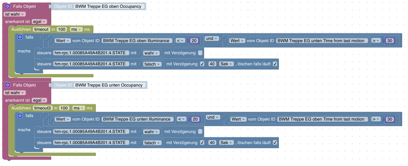

    Hallo, seit gestern abend habe ich ein Problem bei HmIP BSM Schaltern. Folgendes Script verwende ich, um den Schalter mit 2 Xiaomi BWM zu schalten:
    Zur Erklärung: Da ich an der oberen und unteren Stufe einen BWM habe, lasse ich bei Script-Ausführung prüfen, ob der jeweils andere grade (in weniger als 30Sekunden) geschaltet hat. Ist das der Fall, brauche ich das Schalten des Lichts ja nicht, bin ja oben oder unten angekommen. Die timeouts am Anfang sind dazu da, kurz die Aktualisierung der Helligkeit abzuwarten. Ab und ann dauert das scheinbar ein paar ms zu lange.

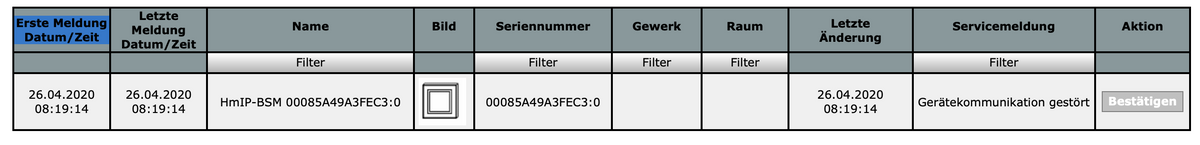

    In der CCU3:
    Kann mir jemand vlt. einen Tipp geben, woran das liegen kann?

        So, ich hatte beim googlen noch den hinweis gefunden, dass es ggf. auch an schlechter funkverbindung liegen kann. Ich habe die ccu3 mal etwas umplatziert und nun ist erstmal wieder ruhe. Ich beobachte weiter, vlt. hilfts ja jemandem... VG
