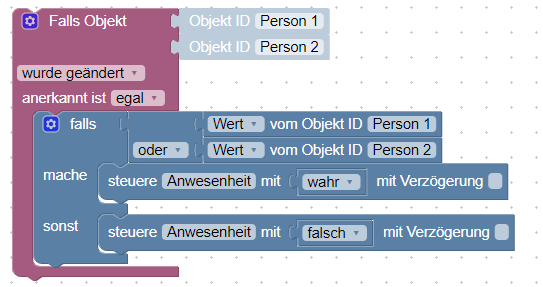

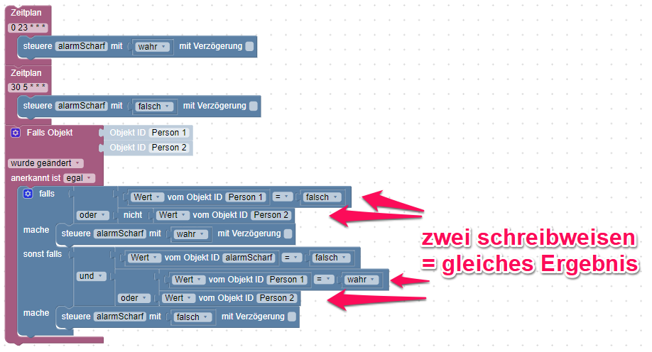

        Wegen der zwei Schreibweisen. Kann ich es auch gleich machen??

              BBTown @Torxplacid last edited by
              @Torxplacid sagte in Anwesenheit an die CCU senden:
              ja, na klar. Ich hatte nur gehofft dass Du es besser verstehst wenn ich auch zwischendurch mal die "längere/ausführlichere" schreibweise verwende. Die "liest" sich logischer/einfacher.
              Man muss eigentlich nur verstehen, das immer wahr als Antwort unterstellt/erwartet wird, daher muss Du nicht "= wahr" explizit abfragem das ist schon im code "voreingestellt".
              Ein vorangestelltes nicht sagt aus, es ist das Gegenteil vom "erwarteten"= also falsch
              (ich kann es nicht besser beschreiben).

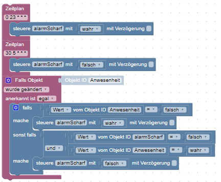

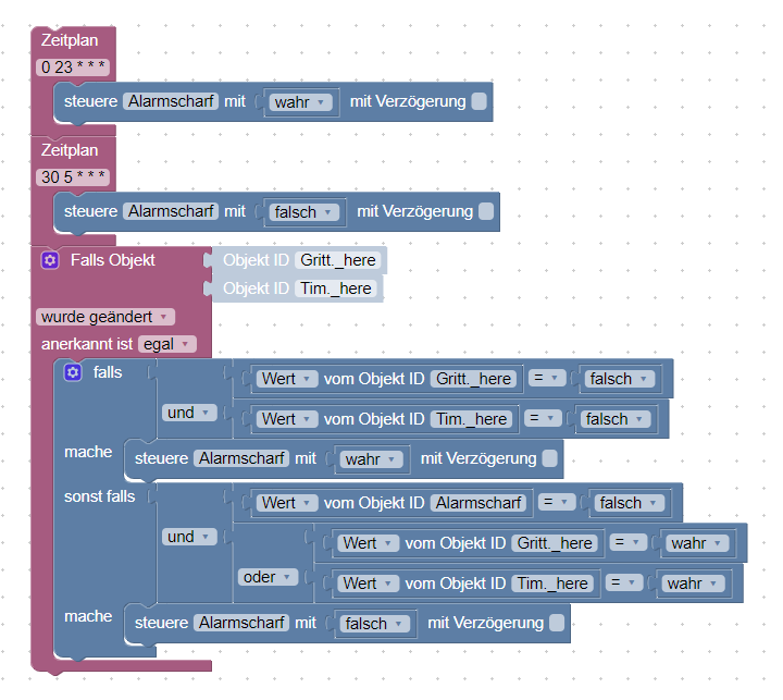

              • T
                Torxplacid @BBTown last edited by
                @BBTown
                dann sollte es doch so funktionieren, oder?
                BBTown 1 Reply Last reply Reply Quote 0
                • BBTown
                  BBTown @Torxplacid last edited by BBTown
                  @Torxplacid
                  ja, das paßt!!
                  wobei das jetzt sogar noch viel kürzer geht, ich Dusssel ... gib mir einen kurzen Moment
                  So, Anwesenheit ist doch längst geklärt, also können wir das so vereinfachen:

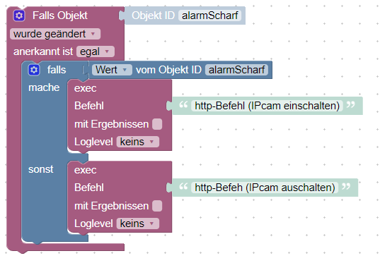

                  • T
                    @BBTown sagte in Anwesenheit an die CCU senden:
                    @Torxplacid
                    Script 3 - IPcam schalten
                    <xml xmlns="http://www.w3.org/1999/xhtml">
                     <block type="on_ext" id="/?ue*JxRAhJY1O{Stu3R" x="13" y="13">
                       <mutation items="1"></mutation>
                       <value name="OID0">
                         <shadow type="field_oid" id="s?6;VPwa#]HTRELZV?BG">
                           <field name="oid">Test.0.alarmScharf</field>
                         </shadow>
                       </value>
                       <statement name="STATEMENT">
                         <block type="controls_if" id="0.D7D7wpSz-W]d?|38TV">
                           <value name="IF0">
                             <block type="get_value" id="!qg!X~z98v:|WsZR)Onx">
                               <field name="OID">Test.0.alarmScharf</field>
                             </block>
                           </value>
                           <statement name="DO0">
                             <block type="exec" id="bhlo4d5yuJAJX~1d!V]O">
                               <mutation with_statement="false"></mutation>
                               <field name="WITH_STATEMENT">FALSE</field>
                               <field name="LOG"></field>
                               <value name="COMMAND">
                                 <shadow type="text" id="jl`(LEX2.ihGvn)w(2mS">
                                   <field name="TEXT">http-Befehl (IPcam einschalten)</field>
                                 </shadow>
                               </value>
                             </block>
                           </statement>
                           <statement name="ELSE">
                             <block type="exec" id="%A-sderr8{,eia?U9D~*">
                                 <shadow type="text" id="3!!DrkNY@FZ6~d!MM%K`">
                                   <field name="TEXT">http-Befeh (IPcam auschalten)</field>
                                 </shadow>
                               </value>
                             </block>
                           </statement>
                         </block>
                       </statement>
                     </block>
                    </xml>
                      Fehlt hier nicht der Wert auf den er wartet?

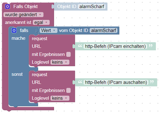

                      Die IPcam muss ab sofort nur noch schauen ob Alarm scharf ist oder nicht.
                      Genau diesen Datenpunkt, der uns das sagt beobachten wir ab sofort, mehr brauchen wir hier (bei deiner bisher formulierten Anforderung) nicht - genau das ist ja der Kniff. Wir müssen hier nicht mehr die Bedingungen prüfen wie Alarm scharf gestellt wird, sondern nur OB Alarm scharf ist.
                      Das ist das gleiche mit dem Script genau vor deiner Antwort (habe ich eben noch aktualisiert)
                      Auch hier müssen wir nicht mehr die "Bedingung für die Anwesenheit" prüfen - die Anwesenheit haben wir anderweitig bereits geklärt.

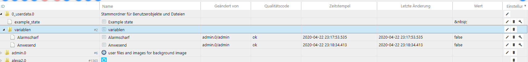

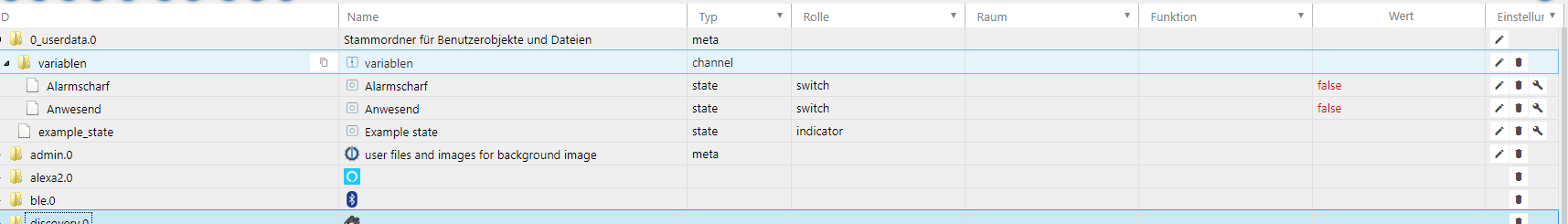

                        Aber irgendwie ändern sich die Datenpunkte nicht.
                        • BBTown
                          @Torxplacid
                          war denn um 23:00h dein Script schon fertig und aktiviert, so dass das Script um 23:00h überhaupt scharf stellen konnte?
                          Du könntest die Uhrzeit im Script von 23:00h testweise mal auf 01:00h stellen und 5 Minuten warten
                          • T
                            @BBTown
                            Wahrscheinlich nicht.
                            Und die Anwesenheit regiert nicht weil keine Änderung da war?
                            BBTown 2 Replies Last reply Reply Quote 0

                                • T
                                  @BBTown
                                  ist umgesprungen auf true
                                        @BBTown
                                        nope

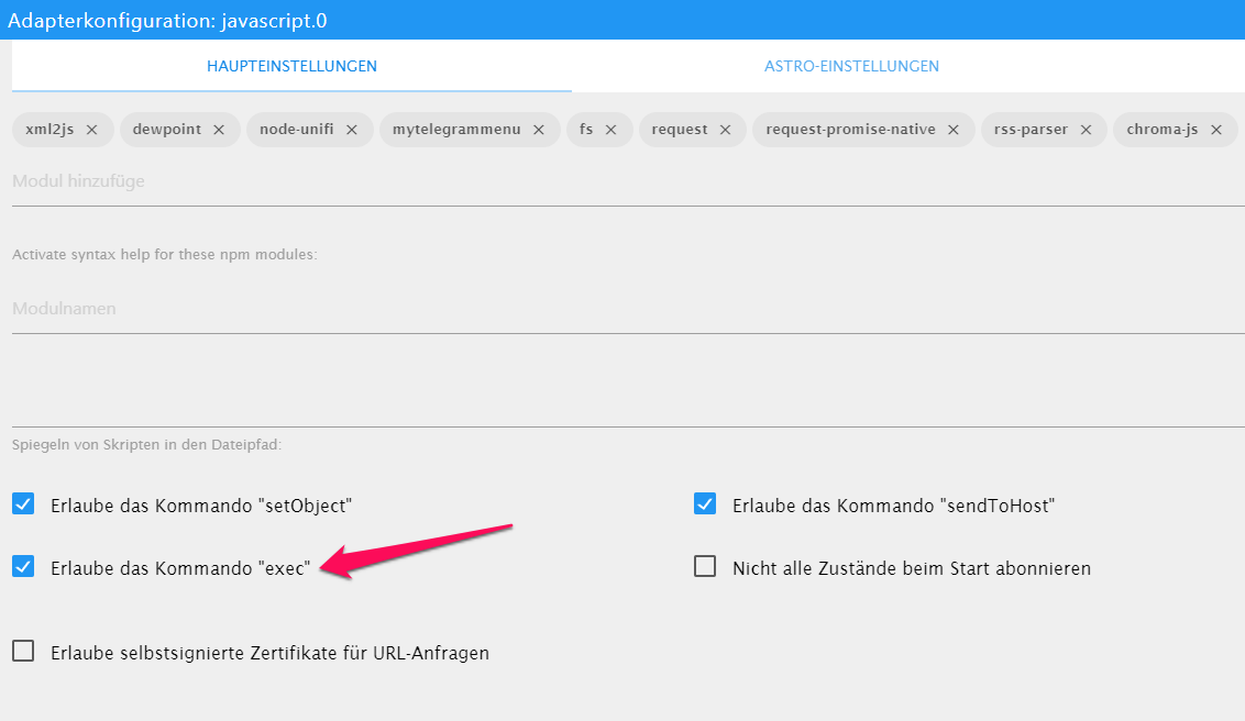

                                        exec is not available. Please enable "Enable Exec" option in instance settings
                                        • BBTown
                                          @Torxplacid
                                          das mußt Du in den Einstellungen des JavaScript Adapters aktivieren und dann erneut den Zeitplan anpassen für den nächsten Versuch 🙂
                                          • T
                                            Torxplacid @BBTown last edited by Torxplacid
                                            @BBTown
                                            habe ich geändert
                                            funktioniert trotzdem nicht 😞
                                            wenn ich den befehl im browser eingebe funktioniert es
