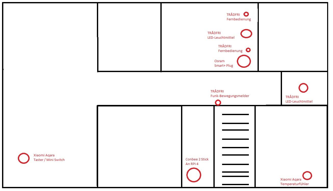

      Seither habe ich damit leider regelmäßig Probleme. Ich habe die Geräte wie in der Grafik angeordnet in der Wohnung verteilt. Weiterhin funktionieren die Xiaomi Geräte einwandfrei jedoch funktionieren die ikea tradfri etwas flexibel ☹.
      Regelmäßig verlieren die Taster und eine der Lampen den Kontakt zum Conbee-Zigbee-Netz auch verliert seitdem diese Geräte mit eingebunden sind das Osram Plug regelmäßig den Kontakt und lässt sich nicht mehr schalten. Auch funktioniert der Bewegungsmelder ab und zu mal nicht. Wobei dieser sich Regelmäßig wieder verbindet.

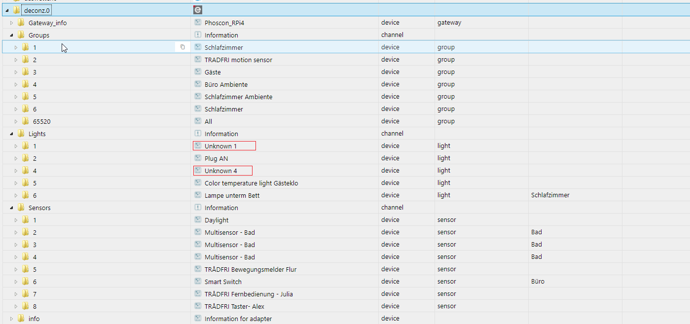

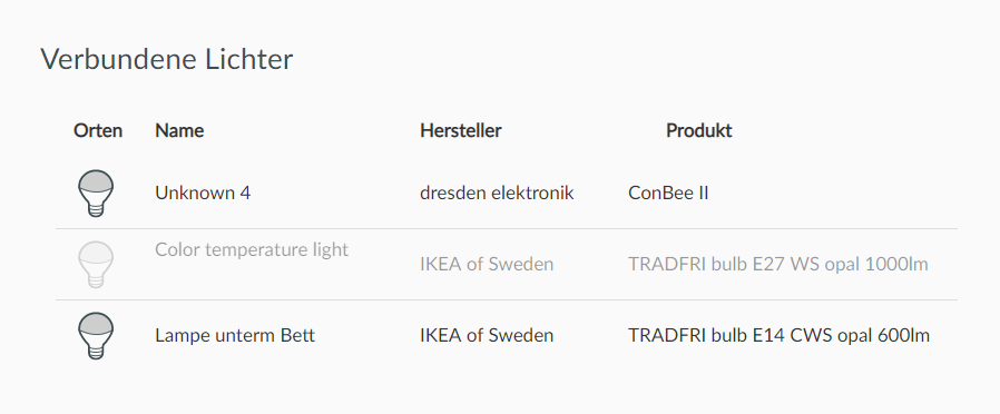

      Als „ausgleich“ habe ich im Deconz Adapter ein Gerät welches „Unknown1“ und ein Gerät welches sich „Unknown4“ nennt. Im Phoscon steht bei „Unknown4“ dabei das der Hersteller Dresden Elektronik ist und das es hierbei um den ConBee II handelt.
      Hat jemand eine Idee an was das liegen könnte? Sollte der Osram Plug nicht sogar als Hub fungieren? Kann ich das irgendwie prüfen? Oder werden bei Verbindungsproblemen irgendwo Fehler geloggt?

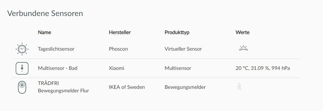

      Anbei ein paar Screenshots die das hoffentlich verdeutlichen.

                angelernt sind die alle. Nur das Osram Plug fehlt aktuell in der Liste komplett.
                Die Geräte sind mal grau mal schwarz.
                Also manchmal verbinden diese sich neu. Der Stick wurde nicht resettet etc. daher kann ich das ausschließen.

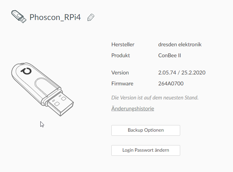

                danke für den Tipp. Aber meinst Du nun Deconz oder Phoscon? In Phoscon ist die Version 2.05.74 als neuste Version erkannt und ich lese in dern Änderungshinsweisen nur etwas von ConBee I nicht vom ConBee II.
                Kann ich diese manuell aktualisieren? Und ist das Sinnvoll?

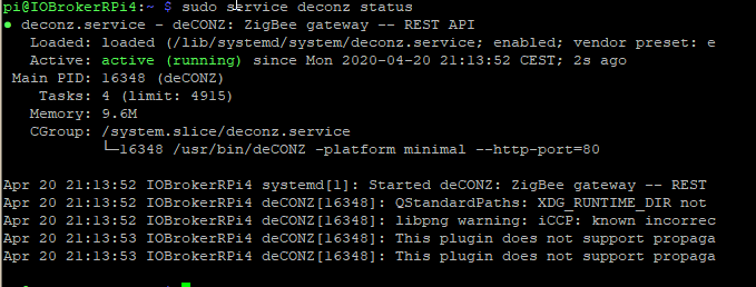

                Von der Versionsnummer schließe ich den Deconz eigentlich aus, der ist noch bei Version 1.2.6.

                  @Azrael Deconz und Phoscon macht mich immer Fertig 😄 Ich meinte natürlich Phoscon, da ist die letzte Stable die 2.05.75 wie du in der "Deconz Release Info" aus meinem vorherigen Beitrag sehen kannst, ja da müsste Phoscon stehen. Da steht in den Release notes folgender Eintrag "New firmware 0x26340500 for ConBee I and RaspBee to fix IKEA routing issue. The ConBee II firmware for the fix will be available soon. #1261" mit dem Verweis auf den GitHub Issue. Ich gehe bei deinen Devices davon aus das es genau dieses Problem ist.
