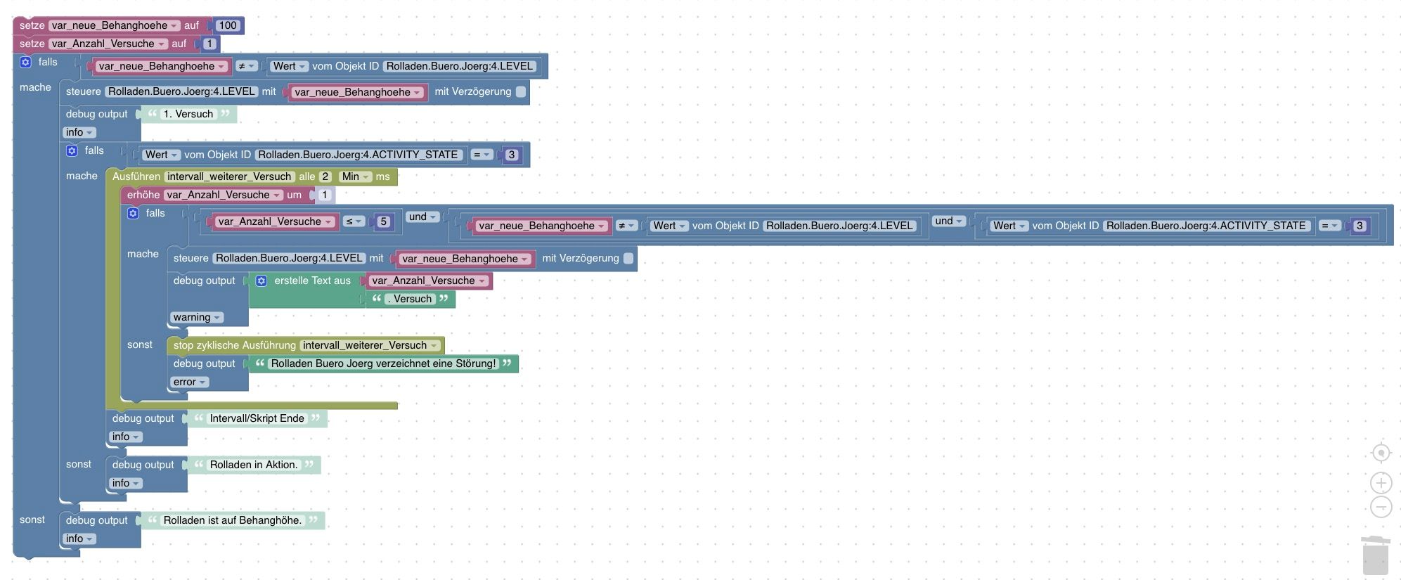

        @AnamCara Hallo,
        Das "anerkannt von Objekt ID" gibt Rückmeldung ob dein Befehl ausgeführt wurde
        In deinem Skript oben fragst du ab ob das Rollo läuft. Mit activiti up/down...
        So was probierte ich auch mal für eine andere Anwendung, funktionierte dann nicht wirklich.
        Mein Lösungsansatz zu deiner Frage: "Wie stellt ihr sicher, dass das Rollo auch wirklich gefahren ist." war folgender.
        1. Die Rollade fährt.
        2. Nach ein paar Minuten wird kontrolliert ob die aktuelle Bahnhöhe der angesteuerten entspricht, und ob diese per Rückmeldung bestätigt sei.
        3. Falls nicht zurück zu punkt 1
        Falls du unter "meinem Skript" hingegen das Rolladenskript meitest welches ich 2018 hochgeladen habe,
        bitte ich dich dieses nicht zu verwenden! Das beinhaltet Astro und mehrere Spielereien.
        Zwar funktioniert es, ist aber für den Zweck viel zu unübersichtlich, wenn nicht schlecht ausgeführt.
        Das war damals mein erstes Programm :-) ich konnte es nicht besser.
        Aktuell bin ich dabei ein neues Rolladenskript zu erstellen, werde dann den Schinken im Post ersetzen. Habe nicht die Berechtigung meine Posts zu löschen.
        HomoranH 1 Reply Last reply

              @AnamCara Probier mal das Skript. Ich glaube du wolltest das haben
              <xml xmlns="http://www.w3.org/1999/xhtml">
                <variables>
                  <variable type="" id="fGkS8jJx-UC*s0yHpdv*">var_neue_Behanghoehe</variable>
                  <variable type="" id="Yyk;+Ej*G^q;$$=E8S}l">var_Anzahl_Versuche</variable>
                  <variable type="undefined" id="Intervall_weiterer_Versuch">Intervall_weiterer_Versuch</variable>
                </variables>
                <block type="variables_set" id="e8dE+dd:bTXjxgRb9~4?" x="-438" y="37">
                  <field name="VAR" id="fGkS8jJx-UC*s0yHpdv*" variabletype="">var_neue_Behanghoehe</field>
                  <value name="VALUE">
                    <block type="math_number" id="dj3~OilSG7CKfWwMQOk@">
                      <field name="NUM">70</field>
                    </block>
                  </value>
                  <next>
                    <block type="schedule" id="TCe,*CJa}b+Jd_3e(#;G">
                      <field name="SCHEDULE">49 15 * * *</field>
                      <statement name="STATEMENT">
                        <block type="controls_if" id="L$.KI`y*kgR#nR0BX3JJ">
                          <value name="IF0">
                            <block type="logic_compare" id="Q3A1x?oUTFLHLZ}%{|ux">
                              <field name="OP">NEQ</field>
                              <value name="A">
                                <block type="variables_get" id="X_oyMKvcM,J#8,+-.EqH">
                                </block>
                              </value>
                              <value name="B">
                                <block type="get_value" id="e6n%9(6~|$SO(B-Z#7NM">
                                  <field name="OID">hm-rpc.0.PEQ0005311.1.LEVEL</field>
                                </block>
                              </value>
                            </block>
                          </value>
                          <statement name="DO0">
                            <block type="control" id="D|P8C=#ml5QYhj{$EMuR">
                              <mutation delay_input="false"></mutation>
                                <block type="variables_get" id="QahG?%RGy:~Q*qb{l,f^">
                                </block>
                              </value>
                              <next>
                                <block type="debug" id="?z|?eaHf-CB^X)WwSmsq">
                                  <value name="TEXT">
                                    <shadow type="text" id="dNW](`0}~]2aq:]KjY1(">
                                      <field name="TEXT">1. Versuch</field>
                                    </shadow>
                                  </value>
                                  <next>
                                    <block type="variables_set" id="gMbk;?$z_[Af8pEA1Mpy">
                                      <field name="VAR" id="Yyk;+Ej*G^q;$$=E8S}l" variabletype="">var_Anzahl_Versuche</field>
                                        <block type="math_number" id="R(Hl|}rF20EbED5,:?)f">
                                          <field name="NUM">1</field>
                                        </block>
                                      </value>
                                      <next>
                                        <block type="timeouts_setinterval" id="26zz;Qjv:Ae:EPjV)},K">
                                          <field name="NAME">Intervall_weiterer_Versuch</field>
                                          <field name="INTERVAL">2</field>
                                            <block type="math_change" id="${[B@86#A~$X%^If(XZ{">

                AnamCaraA Offline
                AnamCaraA Offline
                AnamCara
                wrote on last edited by AnamCara
                Dankeschön @DAN78
                nur eine kurze Rückfrage ich habe leider kein .WORKING objekt das ich abfragen kann in HMip oder habe ich etwas übersehen?
                Wenn ich das Skript ausführe, dann laufen gleich alle 1-5 Versuche durch, ich habe deshalb den Intervall von 2 Sek. auf 2 Minuten geändert. Bei mir habe ich dann anstelle von WORKING den ACTIVITY__STATE gewählt. Jetzt kommt im Log dann nur noch folgendes

                Sollte mich der zweite "Rolladen in Aktion" Eintrag stören? 🤔
                DAN78D 1 Reply Last reply
                • AnamCaraA AnamCara
                  Dankeschön @DAN78
                  javascript.0 2020-04-24 07:57:15.215 info (878) script.js.Test.Pruefung: Rolladen in Aktion
                  javascript.0 2020-04-24 07:57:00.213 info (878) script.js.Test.Pruefung: Rolladen in Aktion
                  javascript.0 2020-04-24 07:57:00.025 info (878) script.js.Test.Pruefung: 1. Versuch
                  DAN78D Offline
                  DAN78D Offline
                  DAN78
                  wrote on last edited by DAN78
                  @AnamCara
                  Zum zweiten Log-Eintrag:
                  Was hast du im Trigger? (Objekt ID geändert oder aktualisiert / anerkannt egal oder update)
                  Habe die von HM (ohne IP), kann oder wird sein dass die Datenpunkte nicht identisch sind.
                  Activity wird bei HMIP vermutlich dieselbe Funktion haben wie Working und Stop bei HM.
                  Du kannt das Ganze evtl auch mit Direction verknüpfen. (states: 0=NONE; 1=UP; 2=DOWN; 3=UNDEFINED)
                  Hatte die 2 Sekunden in Intervall um das Blockly zu testen.
                  AnamCaraA 1 Reply Last reply
                  • DAN78D DAN78
                    @AnamCara
                    AnamCaraA Offline
                    AnamCaraA Offline
                    AnamCara
                    @DAN78 sagte in Überprüfen ob Aktor Steuerbefehl erhalten hat...:
                    Ich habe als Trigger "Falls Objekt Rolladen.Buero.Joerg:4.ACTIVITY_STATE wurde geändert".

                      Wo kann man eigentlich mal nachlesen, welchen Kanal man wann verwendet und wofür diese gut sind? Ich finde bei eQ3 nicht wirklich eine gute Beschreibung von Aktoren und den Funktionen/Kanälen...
                      AnamCaraA Offline
                      AnamCaraA Offline
                      AnamCara
                      Nachdem ich nun einfache Verzögerungen (jeweils 5 Sekunden) eingebaut habe ist das Problem nicht mehr aufgetreten.
                      @AnamCara sagte in Überprüfen ob Aktor Steuerbefehl erhalten hat...:
                      1 Reply Last reply
                          <variables>
                          </variables>
                        HomoranH Offline
                        HomoranH Offline
                        #21
                        bei HomeMatic gibt es ein Programmierhandbuch (Teil4 Datenpunkte) in dem alles sehr asuführlich dokumentiert ist.
                        für IP gibt es auch so etwas, das ist schon fast ein Telefonbuch.
                        Ansonsten auf der CCU unter Einstellungen - Geräte das entsprechende Gerät aufrufen, dann steht dort üblicherweise zu jedem Kanal zumindest der mehr oder weniger aussagekräftige Bezeichner
                          AnamCaraA Offline
                          AnamCaraA Offline
                          AnamCara
                          #22
                          @Homoran wenn Du das hier meinst? https://www.eq-3.de/Downloads/eq3/download bereich/handbuecher/WebUI_Handbuch_eQ-3.pdf da steht leider nicht alles drin :( zum Beispiel fehlen die Rolladenaktoren...
                            HomoranH Offline
                            HomoranH Offline
                            #23
                            Nö - sondern das hier:
                            https://www.eq-3.de/service/downloads.html?id=90
                              AnamCaraA Offline
                              AnamCaraA Offline
                              AnamCara
                              #24
                              @Homoran sagte in Überprüfen ob Aktor Steuerbefehl erhalten hat...:
                              Da sind leider keine HmIP Komponenten drin und die Suche gibt auch keine entsprechenden Ergebnisse. Schade.
                              HM und HmIP haben zum Teil andere Bezeichnungen in den Namen .
                              paul53P 1 Reply Last reply
                                #25
                                @AnamCara
                                Homematic IP Devices
                                  @AnamCara
                                  AnamCaraA Offline
                                  AnamCaraA Offline
                                  AnamCara
                                  #26
                                  @paul53 sagte in Überprüfen ob Aktor Steuerbefehl erhalten hat...:
                                  Super - bei einheitlicher Benennung hätte ich es gefunden - so lieben Dank an @paul53 !
