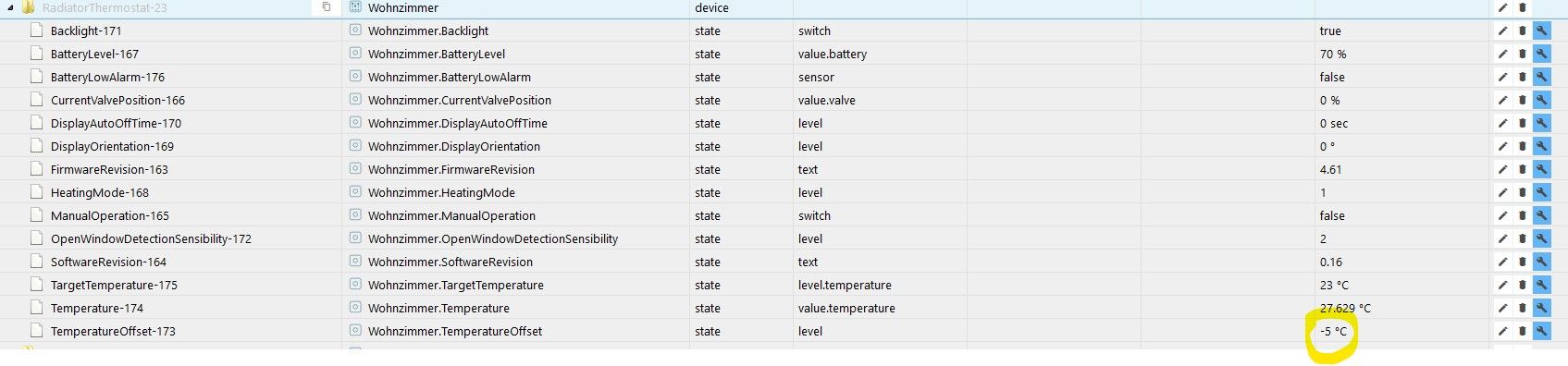

          @jogi3006
          Einen Offset gibt es zwar, der wird mit -5 Grad aber schon an seiner Grenze sein.

            @jogi3006
