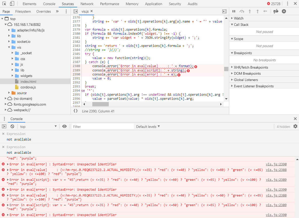

      Chrome habe ich verwendet ja. F12 bringt schon Fehlermeldungen:
      IoBroker log zeigt keine Fehler an.

          @wendy2702

              das kann nicht funktonieren..
              v <= 35 ist immer v<=60 und so weiter
              aber das scheint ein binding problem zu sein..

                @arteck ... ja sehe ich auch so... allerdings hatte ich in dem View dieses Element nicht gefunden ??? was ganz komisch war
