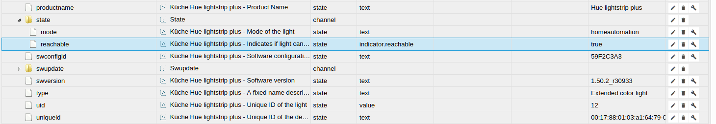

    Ich habe mir das aktuelle Adapter hue-extended installiert. Wollte jetzt eine Lampe mit Blocky eine Funktion zuweisen. Aber ich finde keinen Schaltpunkt, also Licht an/aus. Bei eingebundenen Lampen über Zigbee Stic nehme ich immer die ID state. Habe jetzt mehreres schon durchprobiert, was ich dachte das ist es, aber leider funzt dies nicht. Danke für einen Tipp.

      Guck mal unter state, was steht da denn noch?

        Du musst "on" nehmen

          Danke für Eure Antworten. Da steht kein on. Bei der normalen Version wird mir ein on state angezeigt.Screenshot_2020-04-19 objects - ioBroker.png

            Verstehe ich dich richtig? Du willst die Lampe nur an und aus schalten?
            Dann nimm die Objekt ID "On" (siehe Screenshot). Mit True und False sind die schaltbar. Kannste auch direkt in den Objekten schalten.
