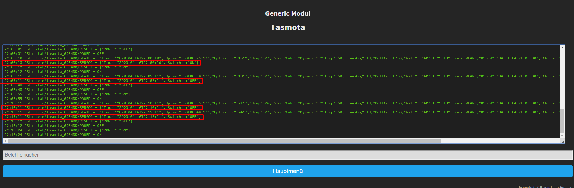

    In Tasmota habe ich meinen GPIO also den D1 (GPIO5) auf Switch gestellt.
    Schau ich im Log bleibt der Switch auf ON also keine Reaktion also würde da nichts passieren.
    Dafür schaltet aber Power ständig an aus bei Bewegung. Und zwar bei Bewegung auf off und keine Bewegung auf on. Woher nimmt er sich denn diese behinderte Steuerung ? ich checks einfch nicht
    EDIT: Habe gerade bemerkt, dass alle 5min der switch ein update macht ? Ergibt alles keinen Sinn für mich.

      Hallo du hast bisher nur eine Vorlage konfiguriert.
      Du ´musst jetzt noch die Vorlage unter
      • Einstellungen
      • Geräte konfigurationen
      auswählen.
      Du hast deine Vorlage unter Generic gespeichert
      jetzt musst du unter dem Punkt "Geräte konfigurieren" Generic auswählen.
