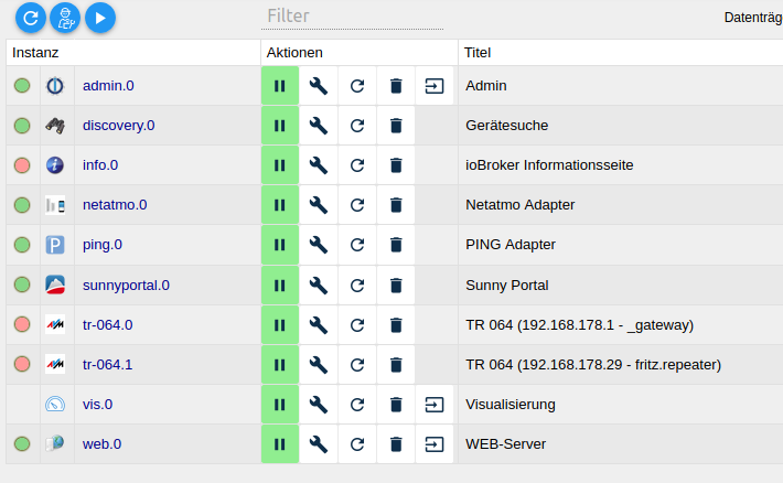

      Und auch die Info das der Adapter grün ist:

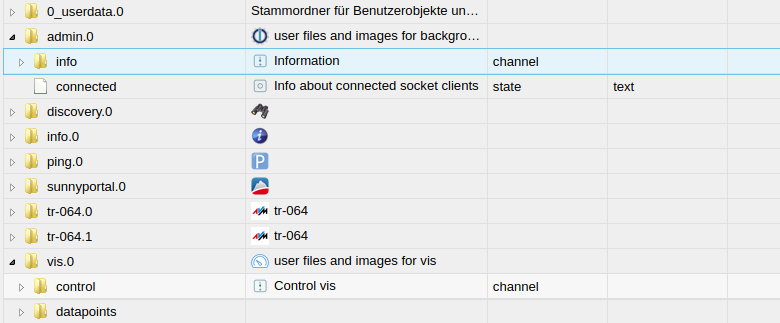

      Das sind die angelegten Objekte:

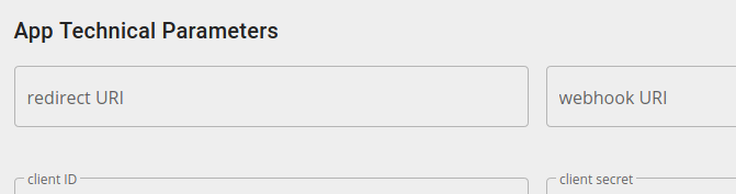

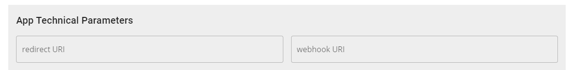

            Anbei noch die Seite bei Netatmo auf der ich die Codes erstellt habe:
            -- muss da bei redirect URI und dem anderen noch etwas eingetragen werden?

                Hallo, auch ich hab in den beiden Parametern nichts eingetragen.
                App Staus hast du aber Aktiviert?
