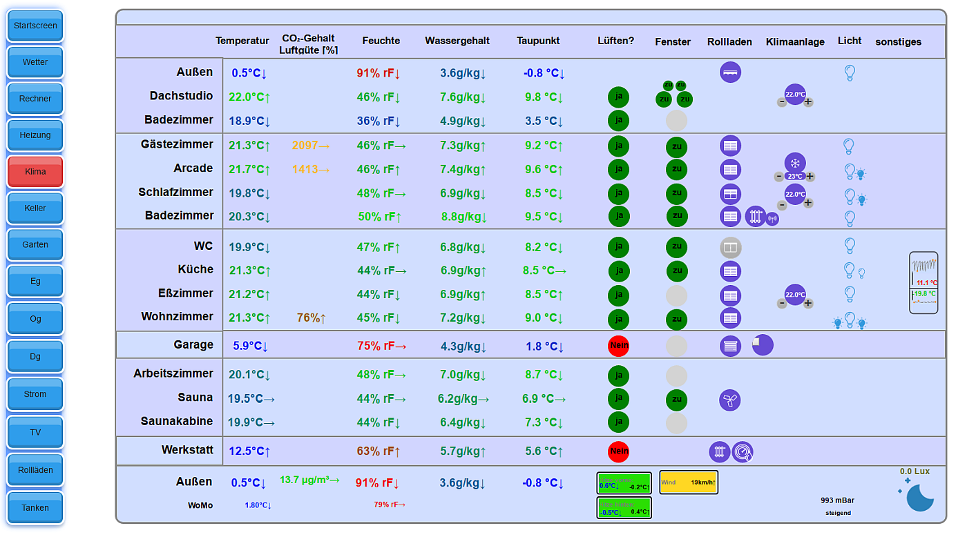

                @hanss sagte in Trend-Pfeil anzeigen bei Temperatursensoren?:
                Hallo apollon,
                Auch wenn ich das nicht bin, und der Thread jetzt 4 1/2 Jahre alt ist antworte ich mal:
                ich suche auch leider vergebens eine Möglichkeit, hinter einer Einheit (z.B. °C)
                einen Tendenzpfeil anzuzeigen.
                Hast Du da etwas passendes gefunden?
                Wie du an meinem Screenshot siehst ist hinter °C der Tendenzpfeil.
                Wenn das nicht das ist was du suchst, was suchst du denn genau?

                    @homoran sagte in Trend-Pfeil anzeigen bei Temperatursensoren?:
                    Im Moment nur an der Differenz absolute Feuchte aussen/innen
                    Machst Du das noch immer so?
                    Denke, das beantwortet ja nur die Frage, ob durch ein geöffnetes Fenster die Feuchte rein oder raus geht.
                    Aber eigentlich will man wissen, ob der Taupunkt im Mauerwerk unterschritten wird. Und falls das der Falle ist, könnte Lüften helfen - oder auch nicht. Wenn die abs Feuchte draußen immer noch zu hoch ist, hilft nur ein Trockner. Und damit der richtig arbeiten kann, muß man irgendwann die Fenster zu machen und zu lassen.

                        @homoran Und wie machst Du es heute? Ich mache es noch immer mit einem HM-Skript. Geht so weit, aber HM-Skripte fasse ich nicht mehr so gerne an.
                        • K klassisch
                          @klassisch sagte in Trend-Pfeil anzeigen bei Temperatursensoren?:
                          mit dem genialen Skript von ruhr70 et al.

                            @klassisch
                            ich vergaß :-(
                            Sieht jetzt so aus:
                            ist mächtig erwachsen geworden
                            K 1 Antwort Letzte Antwort
                              @klassisch
                              ich vergaß :-(
                              Sieht jetzt so aus:
                              K Offline
                              K Offline
                              klassisch
                              @homoran sieht super aus! Ein Treppenhaus vom Keller bis unters Dach hast du aber keines? Das ist bei mir eher der wunde Punkt.
                              • K klassisch
                                oh doch - und immer alle Türen genau so offen
                                hanssH 1 Antwort Letzte Antwort
