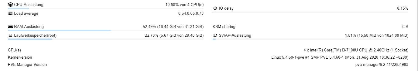

                Ich hatte mir neulich diesen Esprimo gekauft:
                https://www.brandused.com/detail/index/sArticle/9028
                Den gibt es gerade wieder bis zum 15.9 für 132,50,-
                Ein Vorteil zu Deinem Nuc: Zwei Speicherbänke, lässt sich ggf. nochmal auf 16GB RAM aufrüsten, man kommt überall unten/oben Werkzeuglos ran. Mehr habe ich jetzt nicht geschaut. IDLE-Verbrauch sollte so bei 10Watt liegen. Teste ich aber heute. Auch nochmal mit verschiedenen Bios Einstellungen. Bin auch erst gerade dabei mit Proxmox, etc. am Testen... Er bootet einwandfrei von USB, bisher liess sich alles Fehlerfrei installieren und das Teil rennt echt geschmeidig. Hatte eine 500GB Sandisc SSD nachgerüstet...
                Habe jetzt mal gemessen - Iobroker Basisinstallation im Debian 10 Container ohne zusätzliche Adapter: 10.65W
                Läuft dann bei in Spitze zwischen 0 und 2% CPU Auslastung
                Alle aktuellen Test VMs und Container bei ca. 30% CPU Auslastung: Dann ca. 15-16W
                Mit einem HD-Youtube Video und 70%-80% CPU Auslastung: 30-35W
                Habe jetzt noch über einen Cron beim Boot das am Start:
                https://forum.proxmox.com/threads/cpu-power-throttle-back-to-save-energy.27510/#post-213063
                Bringt zwar nichts relevantes an Leistungsersparnis, aber definitiv im Leerlauf die 4 Core Temps runter - die liefen sonst immer permanent mit 2 GHz und die Core Temps lagen immer minimal bei ca. 50 Grad.
                Je nach Last switchen die Cores jetzt dynamisch von 800Mhz bis ca. 2,8Ghz - lm Sensors Ausgabe :
