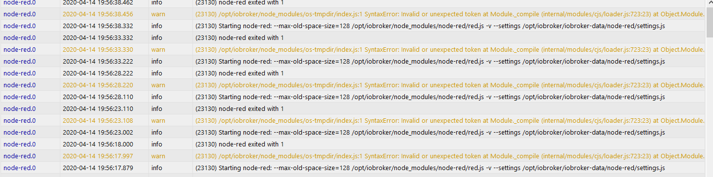

      Jan1
      @Sefina
      Das sind Warnungen und keine Fehler.
      Wird der Adapter grün, oder nicht? Wäre zumindest mal ne verwertbare Info.

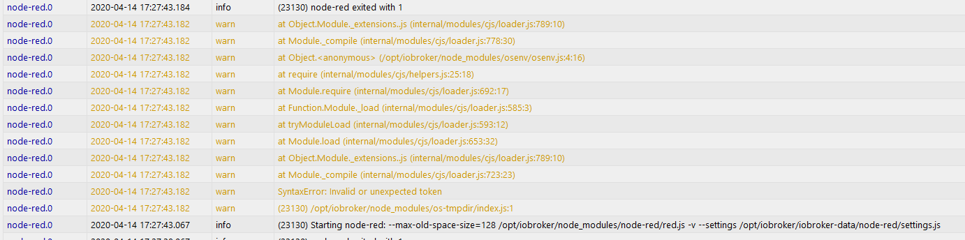

      • SefinaS Offline
        SefinaS Offline
        Sefina
        Adapter wird grün, aber ich komme nicht auf die Seite.
        die Warnungen sind aber in Endlosschleife und immer kommt :
        node-red.0 2020-04-14 17:27:38.067 info (23130) node-red exited with 1
        Das heisst ja eigentlich das er neugestartet wurde.
        J 2 Antworten Letzte Antwort
        • SefinaS Sefina

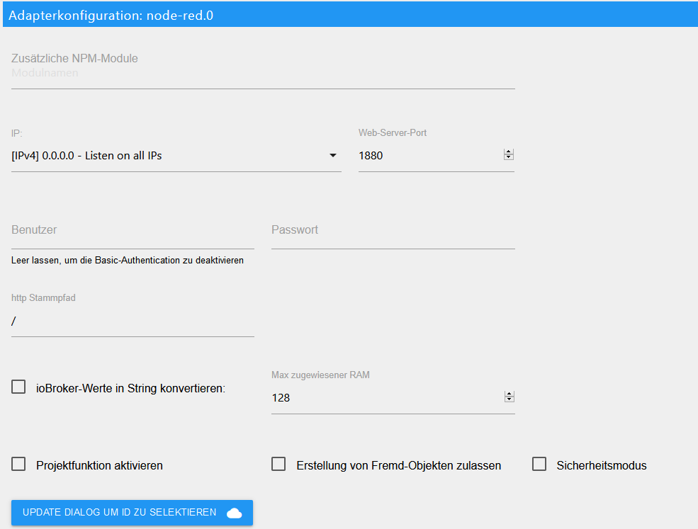

            und wie sieht das bei Dir aus :
            • SefinaS Offline
              SefinaS Offline
              Sefina
              also es gibt ja mehrere Möglichkeiten :
              in der Adresszeile : IP:1880
              dann auf der Übersicht´s Seite auf Node Red
              auf der Instanzseite bei NodeRed auf den Kästchen mit Pfeil
              die gehen alle nicht ....
              J 1 Antwort Letzte Antwort

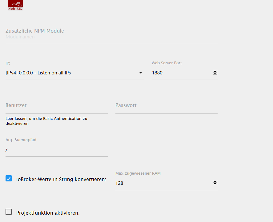

              • SefinaS Offline
                SefinaS Offline
                Sefina
                Also es sieht so aus wie es soll

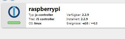

                    Hi, welche Node Red Version hast du denn installiert? Und welche Version hat dein JS-controller?
                    Schöne Grüße Frank
                    • SefinaS Offline
                      SefinaS Offline
                      Sefina
                      Node -Red 1.13.0
                      JS-Controller ? Meinst du den Script Engine Adapter ?
                      Node-JS steht ja oben ?!
                      F 1 Antwort Letzte Antwort

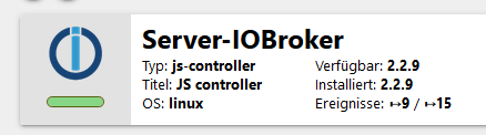

                        F Offline
                        F Offline
                        frankyboy73
                        @Sefina
                        Schöne Grüße Frank
                        • SefinaS Offline
                          SefinaS Offline
                          Sefina
                          Unter Host´s ok
                          • SefinaS Sefina
                            Unter Host´s ok
                            F Offline
                            F Offline
                            frankyboy73
                            @Sefina
                            Das passt eigentlich.
                            Wenn ich die Fehlermeldung richtig deute, gibts ein Problem, mit deiner index.js Datei. Unerwartetes Zeichen. Wenn ich das richtig sehe wird in der Datei überprüft ob es sich um ein Windows System handelt und dann bestimmte Dateipfade aufgerufen.
                            Du kannst mal probieren die Node Red Instanz und den Adapter zu löschen und dann neu zu installieren.
                            Schöne Grüße Frank
                            • SefinaS Offline
                              SefinaS Offline
                              Sefina
                              Habe ich bereits :
                              über iobroker del node-red
                              dann rest über die Web- Gui gelöscht.
                              Dabach den Ordner /opt/iobroker/node_modules/node-red gelöscht
                              IO Broker neugestartet und wieder installiert.
                              der fehler kommt wieder .....

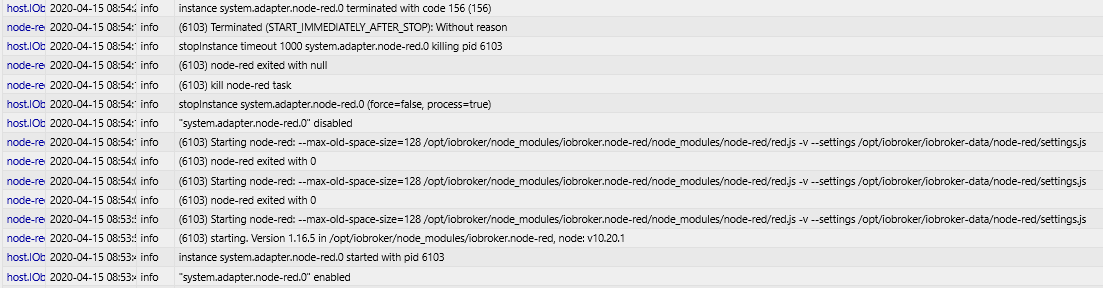

                              • R Offline
                                R Offline
                                RS_Tobi
                                Guten morgen,
                                ich klinke mich mal mit ein....
                                also ich will jetzt nicht sagen bei mir ist es identisch aber ich habe nach dem
                                node update von 8.x auf 10.20.1 und dem js.controller auf 2.2.9
                                und updaten allen Adaptern folgendes verhalten des node.red Adapters...
                                (node red sowohl 1.13 als auf 1.16.5 aus GitHub)
                                er startet und wird beendet in einer endlos schleife...
                                Hier im Bild habe ich den ADAPTER gestartet und nach kurzen warten wieder ausgeschalten.... die Fehler... starting… und der nächste exiting with 0 kommt auch 20 Minuten lang wenn ich es so lange laufen lasse...
                                ich hatte auch gestern den Fehler
                                node-red irgendwas mit adapter.getMessage
                                und man sollte diese Meldung an die Programmierer melden.
                                leider kann ich diese Meldung nichtmehr finden und um sie 1:1 wiederzugeben.
                                KAnn hiermit wer was anfangen?
                                mein NODE-RED Adapter läuft nicht... im Haus ist es BRRRR Kalt.
                                kein guter WAF ;-(
                                grüße tobi
