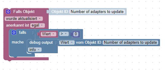

      Ich hatte auch schon "Falls Objekt wurde geändert". Hat auch nicht geklappt.
      So hat es in der Theorie den Vorteil, dass ich eine Mail bekomme, wenn neue Updates kommen (Wert wird größer) aber nicht, wenn ich Updates installiere (Wert wird wieder kleiner) ...

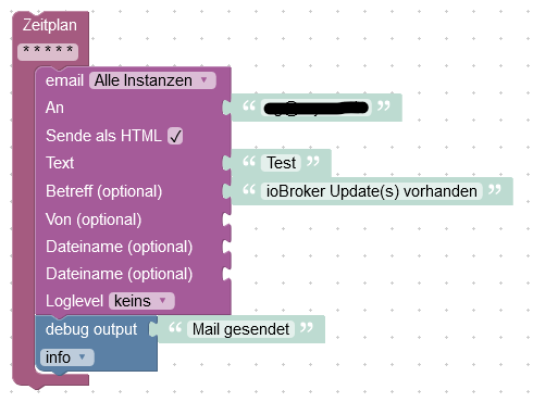

            Ich habe mal ein neues Test-Script gemacht um zu schauen, ob es am Mail-Part liegt:
            funktioniert (hatte auch nichts anderes erwartet)

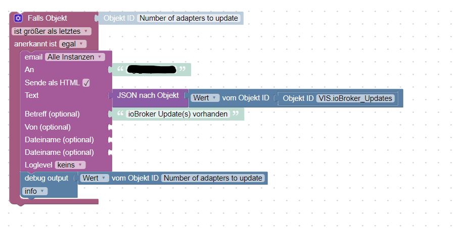

            Funktioniert nicht bzw. es kommen keine Mails an. Laut dem Log lief das Script ja durch ...
            Scheinbar funktioniert "JSON nach Objekt" nicht so wie ich es mir wünsche ...
