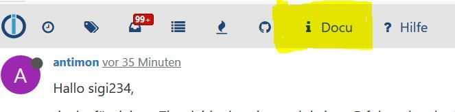

          @antimon sagte in vis Dateimanager ohne Ordner:
          Was genau macht eigentlich der "upload"-Befehl? Da habe ich noch keine Infos dazu finden können...
          Link Text
          keinen Erfolg gebracht.
          Installiere Vis über die Katze neu ...
