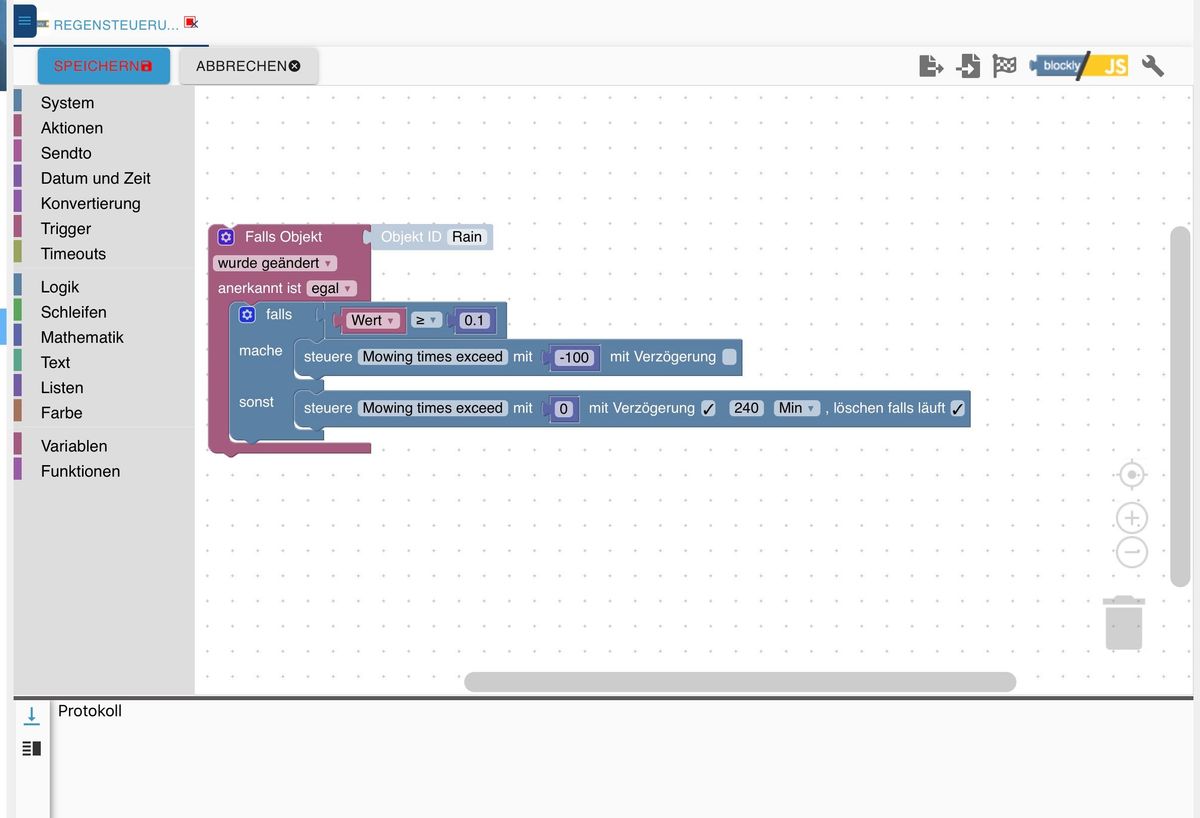

                    würde es so funktionieren ?
                    ich möchte, dass sobald der netatmo regenmesser regen misst, also mehr als 0 mm anzeigt, dass der zeitplan zum mähen ausgesetzt wird. sobald die regenmenge wieder 0mm ist, soll er noch 4h warten damit es trocknet.
                    hsteinmeH 1 Antwort Letzte Antwort

                      @ricroe sagte in Worx Landroid M500 und Netatmo:
                      Das Blockly-Vokabular ist nicht meine Welt. Daher kann ich Dir in dessen Feinheiten leider nicht beistehen. Ich kann Dir aber gern Hinweise zur Logik der Vorgehensweise geben.
                      Was in Deinem Skript noch fehlt, ist der Vorgang, bei Regenbeginn einen mähenden Roboter nach Hause zu schicken. Dafür ist der Datenpunkt mower.state zuständig (true = fahr zum Mähen, false = fahr nach Hause). Der Inhalt 1 des Datenpunktes mower.status besagt, dass der Mäher in seiner Station steht.
                      Setze RegenSchwelle = 0.1
                      Setze Verzögerung = 4
                      Setze RestartMerker = false
                      Immer wenn sich der Datenpunkt Rain ändert
                      	Wenn Datenpunkt Rain >= RegenSchwelle
                      		Setze Datenpunkt mower.mowTimeExtend = -100			// Zeitplan außer Kraft setzen
                      		Wenn Datenpunkt mower.status <> 1  					// Mäher nicht zu Hause
                      			Setze Datenpunkt mower.state = false  			// nach Hause schicken
                      		Ende Wenn
                      		Wenn RestartMerker = true							// Regenbeginn während vorgesehener Zeitplanreaktivierung
                      			Widerrufe den u.g. Timeout (*)					// Zeitplanreaktivierung absagen
                      			Setze RestartMerker = false 					// Zeitplanreaktivierung ist nicht mehr vorgesehen (sondern abgesagt)
                      		Ende Wenn
                      	Andernfalls
                      		Wenn RestartMerker = false 							// noch keine Zeitplanreaktivierung vorgesehen
                      			Führe nach Verzögerung Stunden aus  			// Timeout (*) setzen
                      				Setze Datenpunkt mower.mowTimeExtend = 0	// Zeitplan in Kraft setzen
                      				Setze RestartMerker = false 			// Zeitplanreaktivierung ist nicht mehr vorgesehen (sondern bereits erfolgt)
                      			Ende Führe aus
                      			Setze RestartMerker = true 						// Zeitplanreaktivierung ist nun vorgesehen
                      		Ende Wenn
                      	Ende Wenn
                      Ende Immer wenn
                      Damit die Regenlogik des Mähers nicht Deiner privaten Reqenlogik in die Quere kommt, musst Du diese natürlich vorher abschalten, in dem Du in der App die Einstellung "bei Regen mähen" einschaltest.
                      R 1 Antwort Letzte Antwort

                        @hsteinme
                        muss ich das denn so machen ? kann ich nicht per blockly verhindern das er losfährt bei regen und per app die einstellung lassen, dass sobald der regensensor anschlägt er nach hause fährt ?

                          @ricroe; Wenn Du die App-Regensteuerung aktiv lässt, wird sie auch nach einem Regen mitreden. Mal "gewinnt" dann Dein Programm, mal "gewinnt" dann die Regensteuerung des Mähers - je nachdem wessen Trocknungszeit schneller abläuft ...
