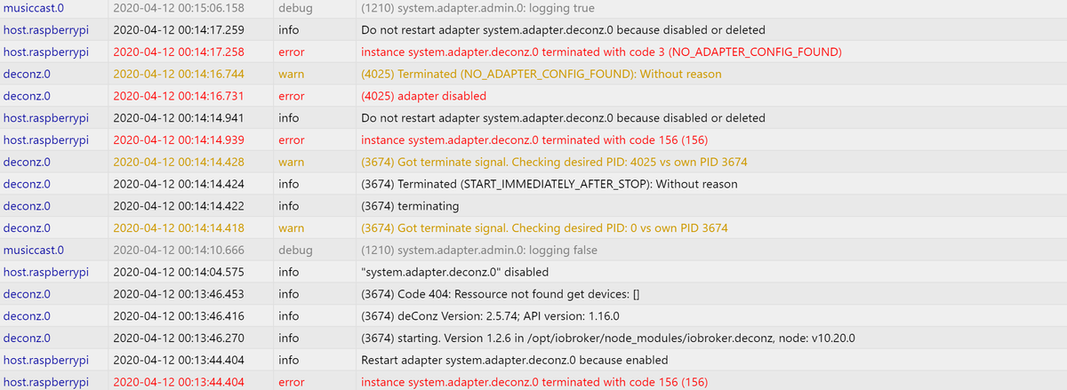

    Guten Abend zusammen
    Ich bin ziemlich neu hier und habe ein Problem welches ich nicht in den Griff kriege.
    Hoffentlich ist mein Post im richtigen Forum untergebracht.
    Also:
    Die letzten Wochen hatte ich den ConBee II mit deConz 2.05.74 problemlos am laufen. Leuchten angelernt und alles super geklappt.
    Nun habe ich meine "ioBroker-Testphase" beendet und habe das System neu aufgesetzt.
    Da in der Historie von Phoscon steht dass die Version 2.05.75 den Hue Smart Button unterstütz habe ich mal diese Installiert.
    Jetzt macht aber der Adapter Probleme welche ich (noch) nicht zuordnen kann. Leider treten diese Meldungen auch auf nachdem ich die Version 2.05.74 wieder aufgespielt habe.
    Die Phoscon-App läuft problemlos. Geräte anmelden geht tadellos...
    Kann mir da jemand von euch weiter helfen? Probleme bekannt?
    Das ganze läuft übrigens auf nem Raspi 4 mit Rasbian lite.
    Schon jetzt vielen Dank!

      Laut Meldung fehlt die Zuweisung zum Stick .

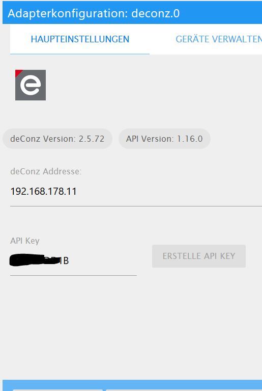

      Hast du den API Key erneuert ..

        Ohjee, das war das Problem.
        Hatte es schon gemacht, aber irgend wie lief wohl was schief...
        Danke!
