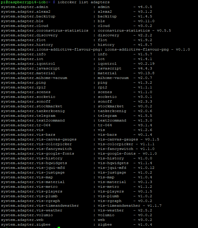

    @Glasfaser said in Pimatic Instanz nach restore nicht vorhanden:
    iobroker list adapters
    • A arnold
      GlasfaserG Offline
      GlasfaserG Offline
      Glasfaser
      @arnold

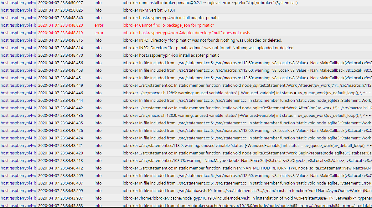

            2020-04-07 23:38:36.525 - error: host.raspberrypi4-iob iobroker events.js:174 throw er; // Unhandled 'error' event ^Error: ENOENT: no such file or directory, open '/opt/iobroker/node_modules/iobroker.pimatic/admin/index_m.html'Emitted 'error' event at: at lazyFs.open (internal/fs/streams.js:115:12) at FSReqWrap.args [as oncomplete] (fs.js:140:20)
            bin mit mini bakitup umgestiegen von Rpi3 auf Rpi4 hat alles geklapst ausser volumio ( gibst nicht bei iobroker habe über Katze gemacht ) und Pimatic und da habe ich erst instanz Pimatic gelöscht und dann gelöscht ordnen
            und
            /opt/iobroker/iobroker-data /pimatic.admin
            und seit diese zeit kann ich Pimatic nicht instalieren

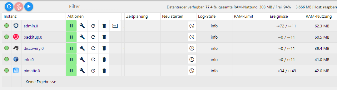

            • A Offline
              A Offline
              arnold

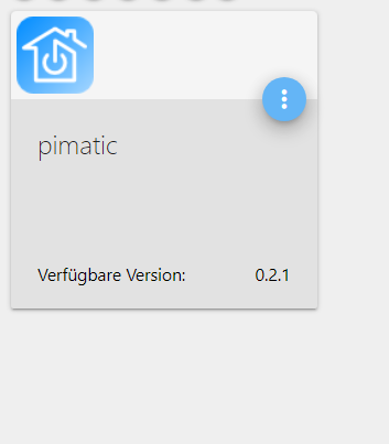

              pimatic wurde installiert aber 0.1.5 (Pimatic latest 0.2.1 kann mann nicht installieren ensteht keine Instanz )
              • wendy2702W Online
                wendy2702W Online
                wendy2702

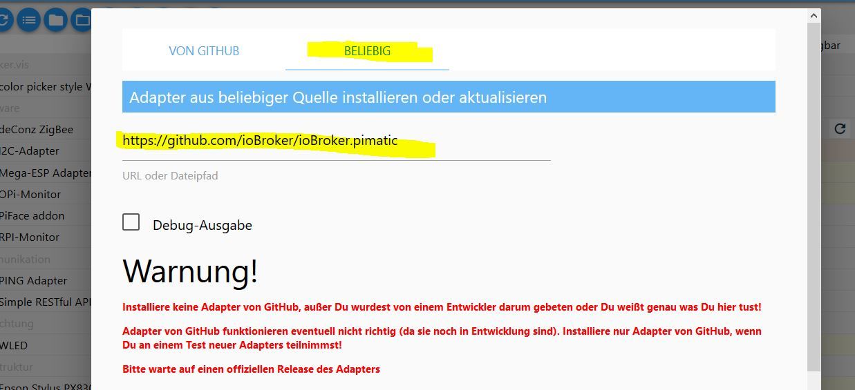

                Wird dir ein Update für den Adapter angeboten?
                • A arnold
                  @arnold sagte in Pimatic Instanz nach restore nicht vorhanden:
                  wirklich latest oder von Github?
                  auch nicht nach anklicken des (+) auf der Adapter-Seite?

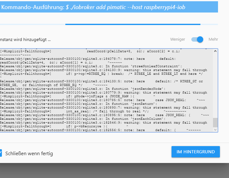

                  • A Offline
                    A Offline
                    arnold

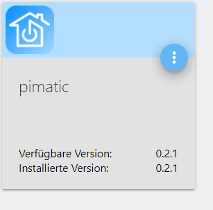

                    frische nackte iobroker kann man Pimatic lates 0.2.1 zwar installieren erscheint aber nicht in Instanzen (oder keine Objekte)
                    pimatic 0.1.5 kein Problem
                    nach dem umzug von rpi3 auf rpi4 hate ich Pimatic 0.2.1
                    noch mal umgezugen vewarung Ort default belassen ,jetzt klappt .
