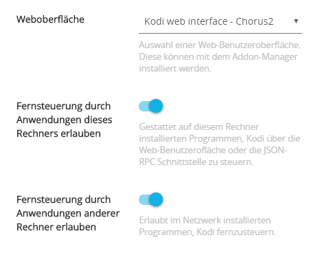

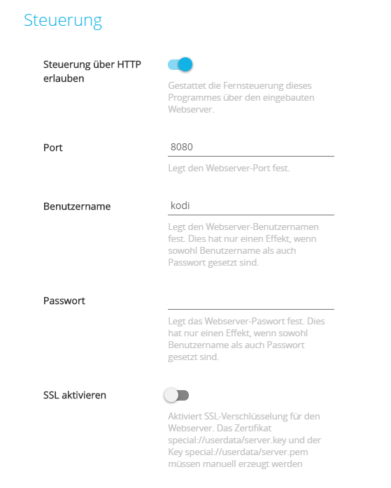

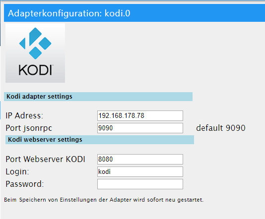

        • J Offline
          jerzimeik
          Kodi läuft. Sowohl als Adapter als auch auf dem Fire TV.
          Eingetragen habe ich alles laut Anleitung bzw siehe Screenshots:
          Ich komme auch über einen Browser auf die Weboberfläche drauf.

            arteckA Offline
            arteckA Offline
            arteck
            @jerzimeik password ist leer

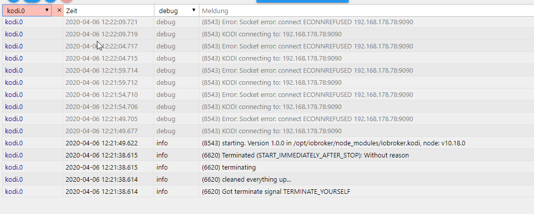

              • J Offline
                jerzimeik

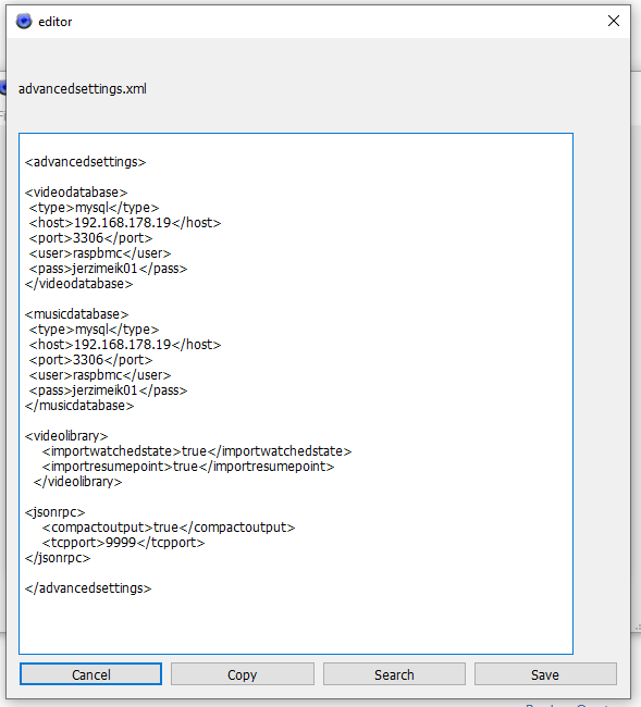

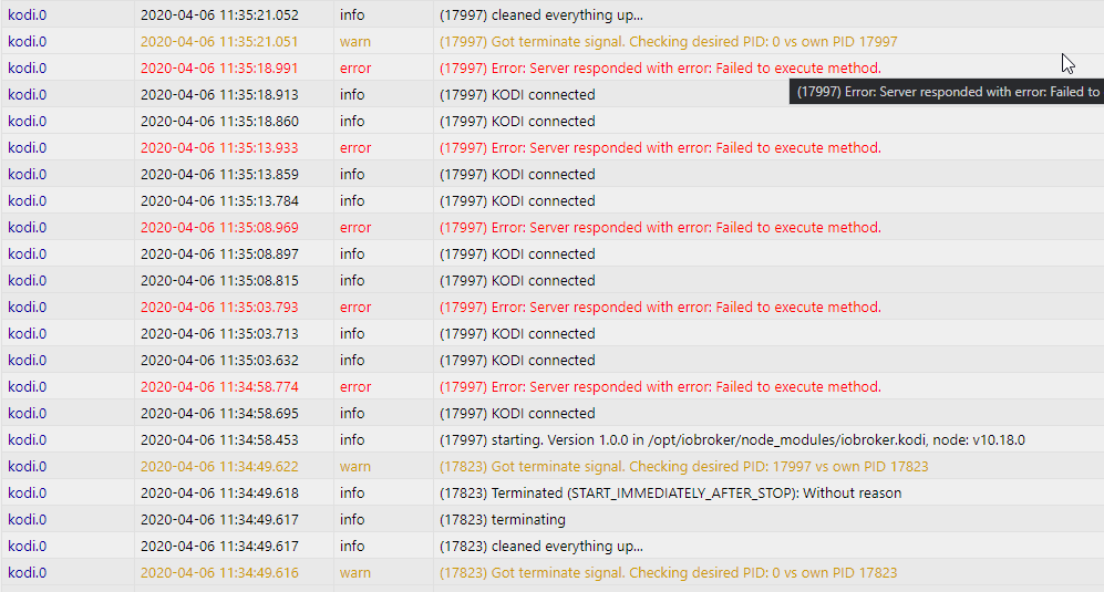

                Im Debug-Level kommt folgendes.
                • J Offline
                  jerzimeik
                  Stelle ich den Port im Adapter auf 9999, wird er kurz immer wieder grün,
                  kommt aber im Log mit diesem Fehler:

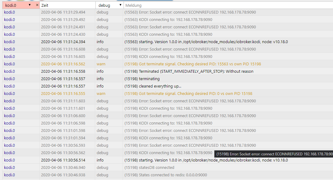

                  • J jerzimeik
                    arteckA Offline
                    arteckA Offline
                    arteck
                    @jerzimeik der läuft doppelt... starte mal die Kiste neu..also da wo iobroker druff läuft
