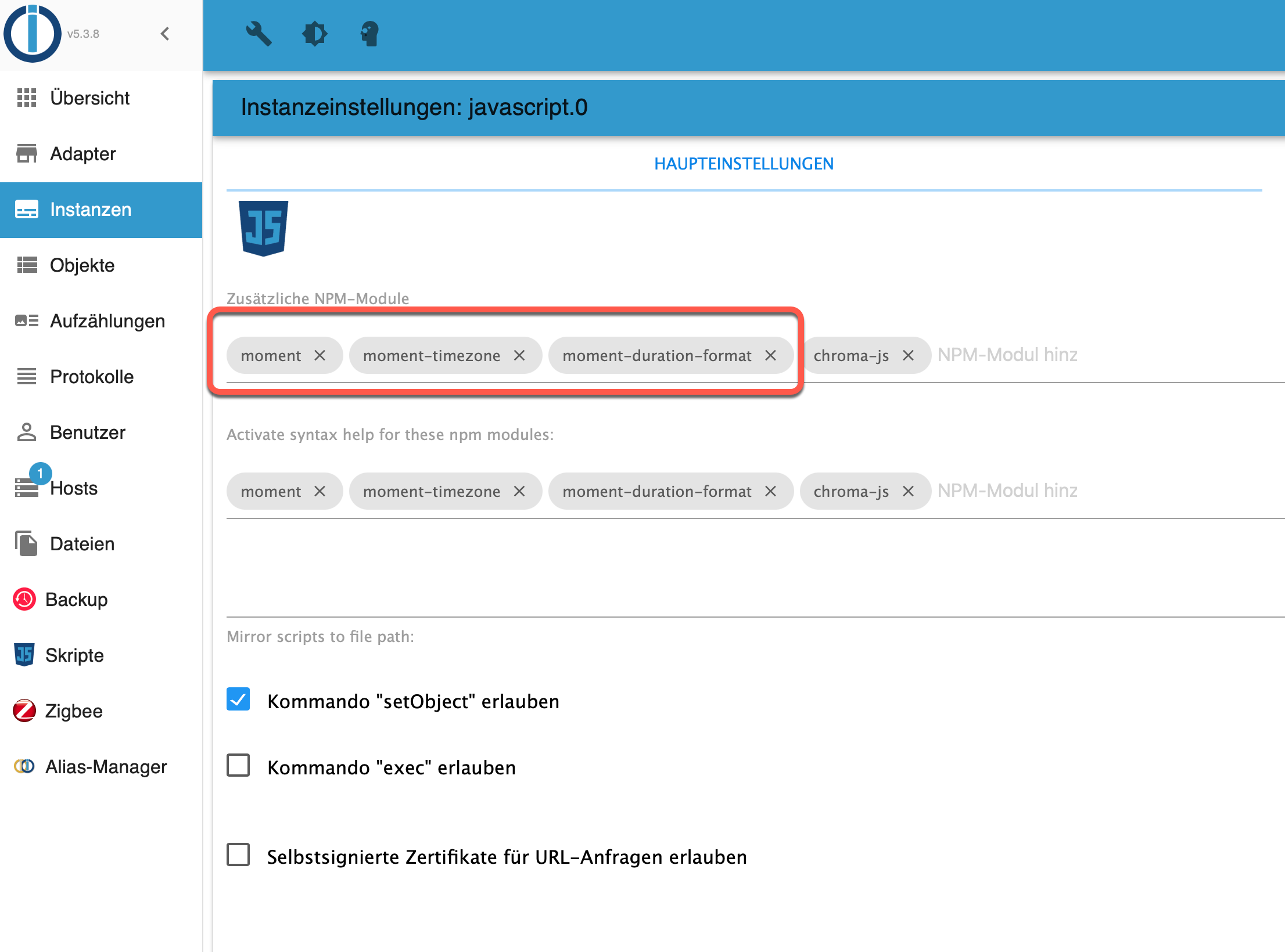

              Um die Zeitberechnungen für die Variablen durchzuführen, helfen die zusätzlichen NPM-Module der moment.js-Library. Diese musst Du einmal in der Java-Skript-Instanz hinzufügen (einfach eintippen):
              Und Im Skript selbst muss das Modul gleich am Anfang geladen werden:
              // Import NPM Modul
               const moment = require("moment");
               moment.locale("de")

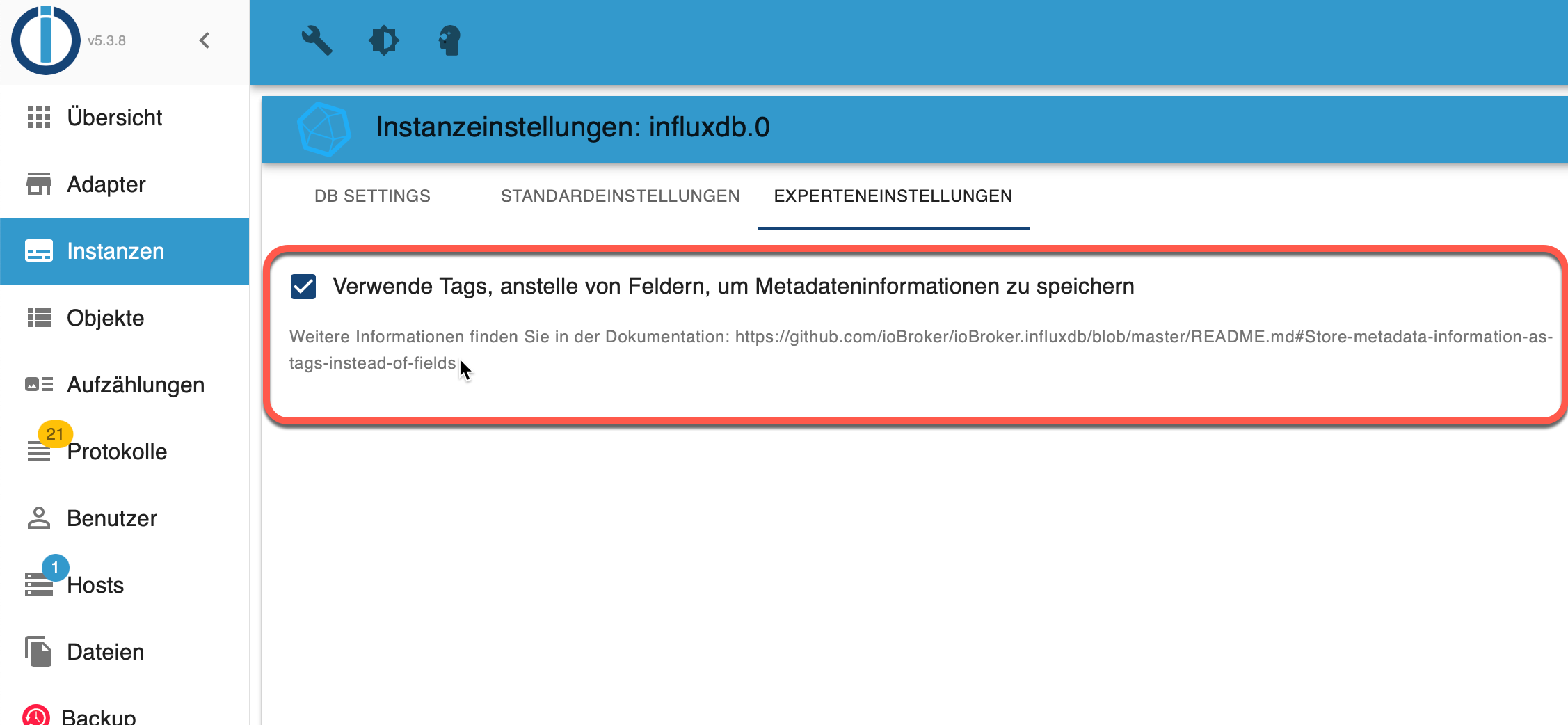

                  // Die hier dargestellten Flux-Querys sind aus einer InfluxDB 2.x mit den Adaptereinstellungen 'Tags anstelle Felder für Metadaten' (Influx-Adapter -> Experteneinstellungen)
                  // Bitte unbedingt die Infos dazu lesen, bevor die Eigenschaft umgestellt wird: https://github.com/ioBroker/ioBroker.influxdb/blob/master/README.md#Store-metadata-information-as-tags-instead-of-fields

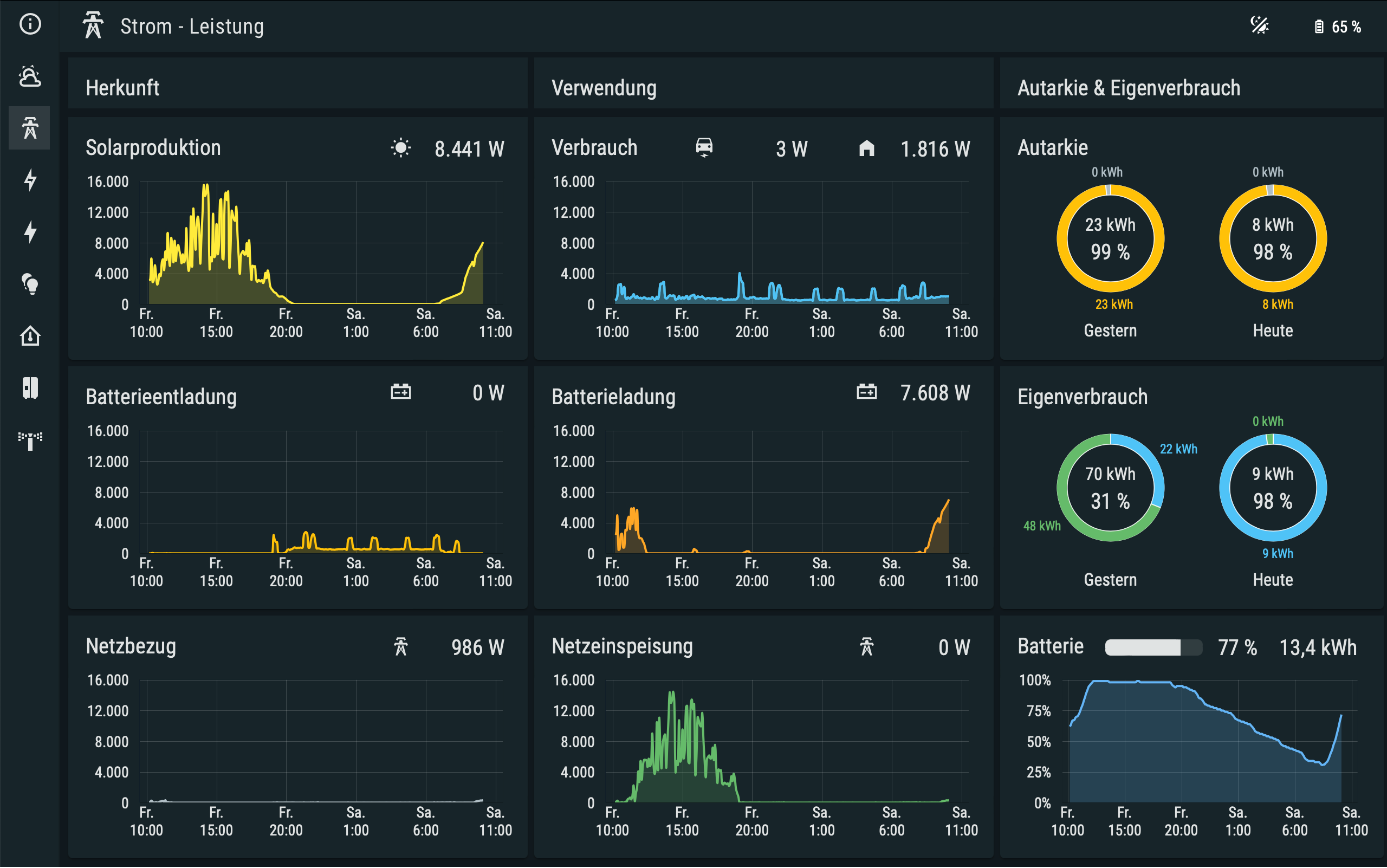

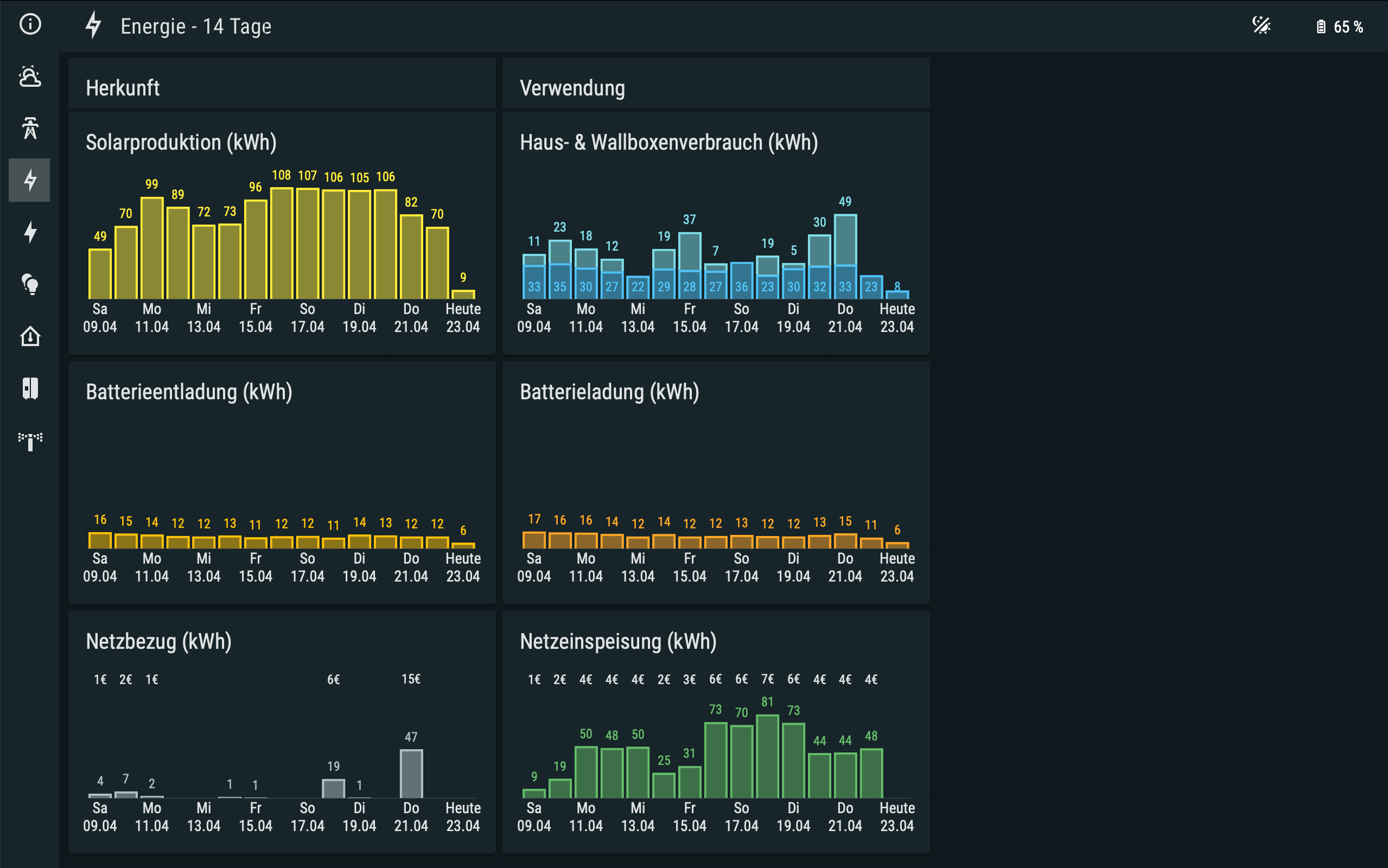

              PS: Bei der Konzeption meiner VIS für das Zentrale Wandtablet habe ich auch zunächst überlegt etwas zum Durchblättern zu bauen, habe mich dann aber für 3 Ansichten entschieden, die mir eigentlich alle Daten anzeigen, die mich interessieren (alles noch "Under Construction"):
              Aktuelle Leistung mit Verlauf der letzen 24 Stunden:
              Energie der letzten 14 Tage:
              Energie/Euro laufendes Jahr mit Vergleich zum Vorjahr:

                  Da ich ioBroker für das neue Haus von Grund auf neu aufgesetzt habe, habe ich mich gleich für Influx 2.x entschieden. Also nein, habe noch keine Migration durchgeführt.
                  Grundsätzlich sollte das ja nach der Anleitung einfach gehen: https://docs.influxdata.com/influxdb/v2.2/upgrade/v1-to-v2/
                  Der Knackpunkt dürfte der Punkt "Tags statt Felder für Metadaten" sein:
                  Ich habe die Option von Beginn an gewählt. Ich weis aber nicht, wie das bei einer Umstellung mit Altdaten aussieht. Die genauen Auswirkungen, wenn diese Option nicht gewählt, kann ich leider auch nicht beurteilen - also ob man dadurch die Flux Queries anders bauen muss.
                  Am Besten machst Du einen neuen Thread zu der Frage auf.

                          Das die Funktionen rot sind, ist normal. Es wird ja die zusätzliche Moment.js Bibliothek geladen und die kennt die JavaScript IDE im ioBroker nicht.
                          Schau Dir mal die Doku zu Moment.js auf deren Webseite an. Mit „day“ und 0 bzw -1 mal probieren.
                          Die Moment Bibliothek hast Du in der Skript Instanz hinzugefügt?
