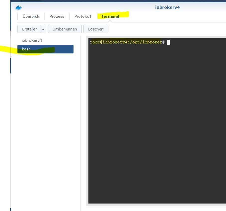

                habe den iobroker über ein Docker im Synology laufen. Wie kann ich das dort in diesem Fall aufrufen?

                  GlasfaserG Offline
                  GlasfaserG Offline
                  Glasfaser
                  @Idefix01
                  so ..
                  bitte das Ergebnis in Code Tags packen . Link Text
