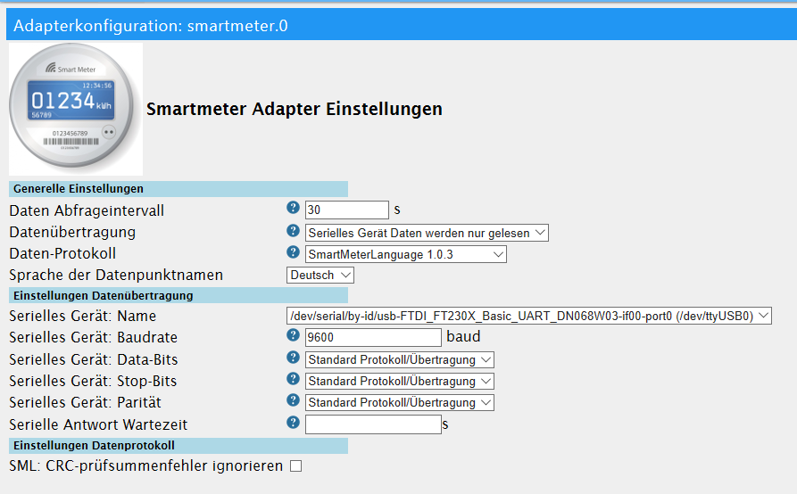

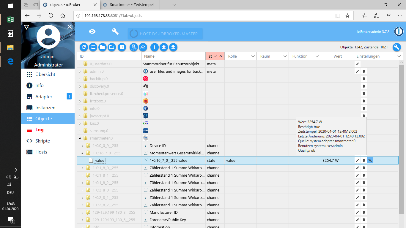

      @Mueller1842
      Bitte Konfig der Instanz zeigen
      am Besten auch einen Screenshot von dem Wert im Datenpunkt bei MouseOver mit den Timestamp informationen
        Mueller1842
        welche Timestamp-Info meinst Du?

            @Mueller1842 sagte in Smartmeter - Zeitstempel:
            Der Zeitstempel ist definitiv um ca. 8 Miniuten ggü. richter Zeit versetzt.
            meintest du im History?
            weil du hier fragst:
            Passt denn dieser Timestamp?
            12:40 - gepostet 12:50
              Mueller1842
              Ja, sowohl im Mouse-Over bei den Objekten, also auch in der History-Tabelle werden die Daten alle mit ca. 8 min Unterschied angezeigt.
              Die Pi- und Nas-Systemzeiten sind identisch mit der Windows-Systemzeit aus der Bildschirmkopie. Der Adapter gibt alle 30 s einen aktuellen Wert an. In diesem Beispiel 12:40.
              Im PC und den sonstigen Geräten sinds aber tatsächlich und in Realität 12:48.
              Ich weiß eben nicht, woher es kommt.
