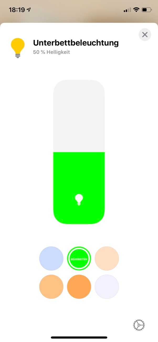

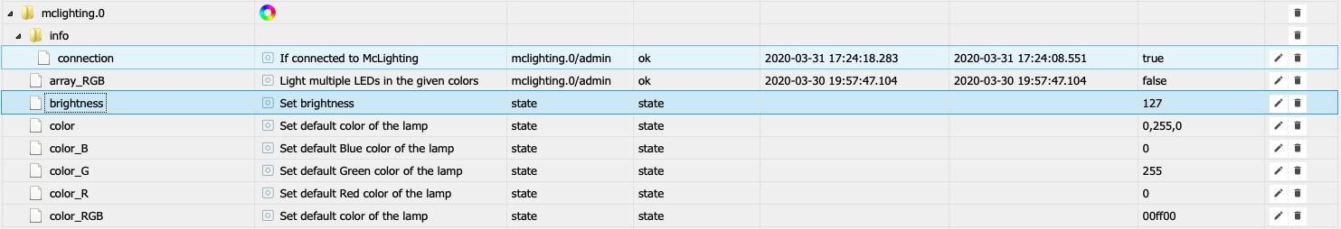

    50% = 127 von 255 (eingestellt über die Home.app)
    20C760DB-461A-4282-9F34-27AFDF44BBC9_1_105_c.jpegBildschirmfoto 2020-03-31 um 18.19.33.png

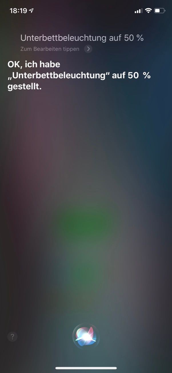

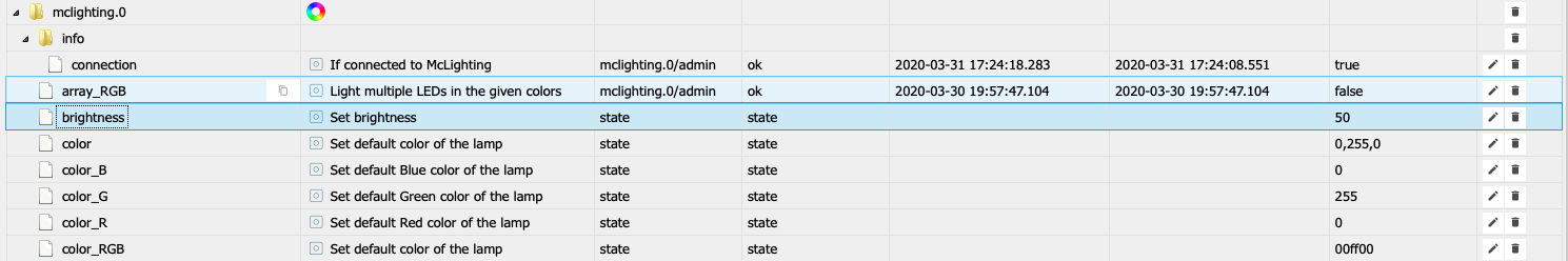

    50% = 50 von 255 (eingestellt über Siri)
    9E0E360E-E5EF-411C-92BA-0D9456298449_1_105_c.jpeg Bildschirmfoto 2020-03-31 um 18.19.png
