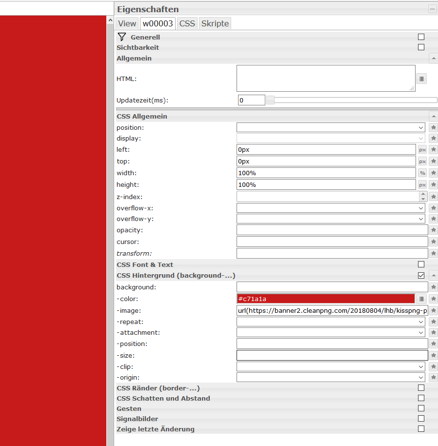

    Hi, mir ist nicht klar, wie ich im Eigenschaftenfeld CSS Hintergrund --> image ein bild aus dem Dateimanager definieren kann.
    Alle möglichkeiten egal ob
    "/vis.0/main/img/Test.svg"
    oder
    url("/vis.0/main/img/Test.svg")
    oder
    url(/vis.0/main/img/Test.svg)
    oder
    src="/vis.0/main/img/Test.svg"
    haben etwas gebracht.
    hat jemand einen Tipp für mich? Geht um den VIS Adapter.
    So bisher habe ich herrausgefunden das url(https://inkscape.org/media/resources/file/Inkscape_Logo_Standard_square.svg) funktioniert.
    Wie bekomme ich das nun mit den lokalen Pfaden hin?

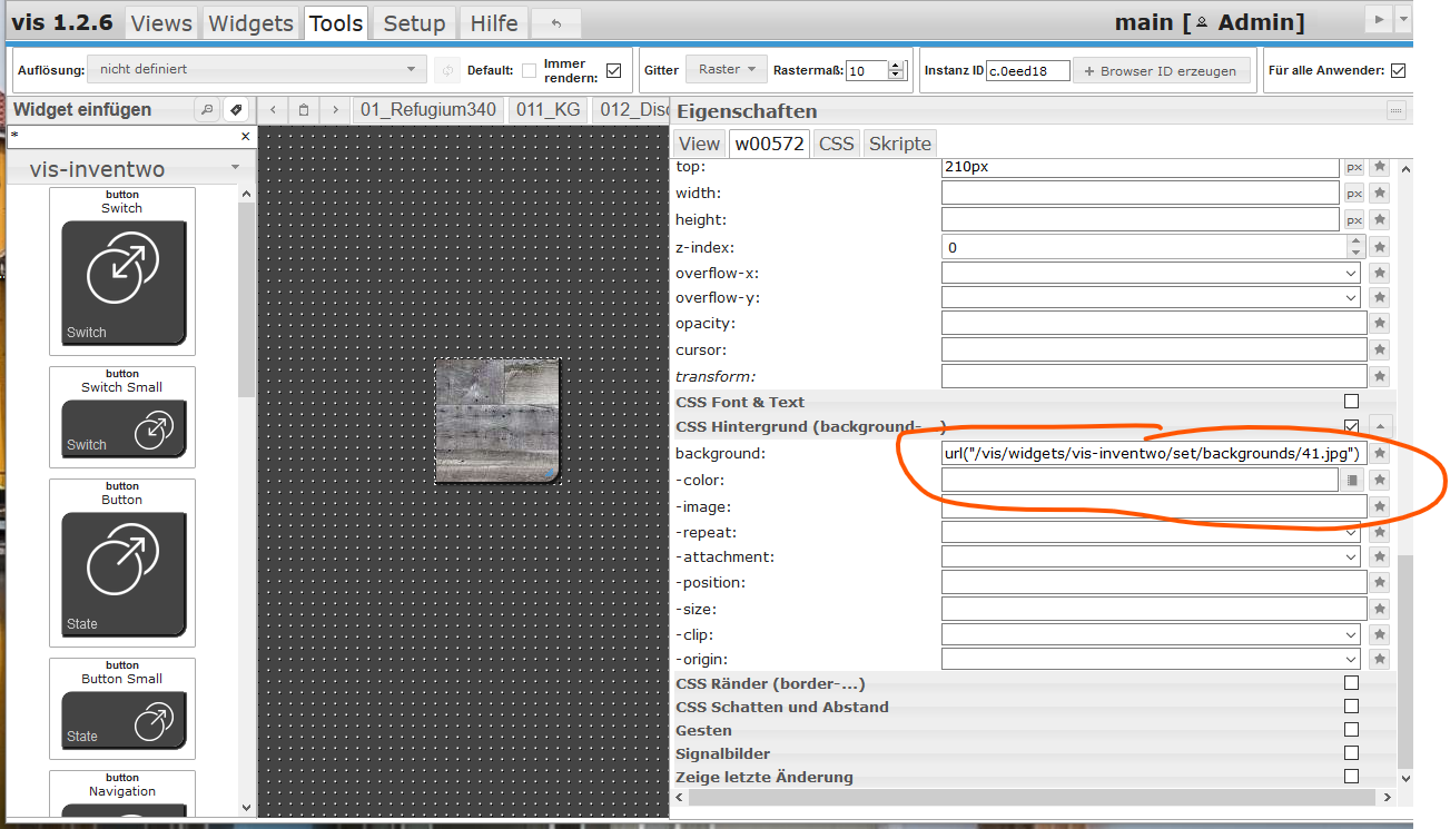

      Vielleicht liegt es einfach an der Dateiendung.
      Der Pfad wird auf jeden Fall so angegeben:
      url("/vis/widgets/vis-inventwo/set/backgrounds/41.jpg")
      Hast Du die Groß-/Kleinschreibung beachtet?

        @LHBL2003 gib es so ein
        url(http://IP:8082/vis.0/deinBild.png)

          Danke für die Antworten,
          ich muss feststellen, dass der Weg schon richtig ist, leider funktioniert es scheinbar nicht beim HTML Widget als Hintergund. SVG funktioniert zumindest als View Hintergund, ich habe es jetzt mal mit einem jpg ausprobiert aber da bleibt das Ergebnis weiterhin leer.
