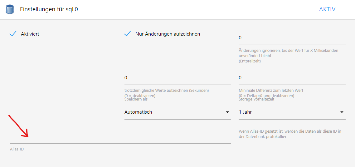

        @sf-ing ich weiß zwar auch nicht genau was du möchtest, aber eventuell ist die Alias-ID genau das was du brauchst?

          Das mit der Alias-ID sehe ich mir an.

              Alias-ID setzen hilft leider nicht mehr. Das habe ich mal probiert, aber sobald jetzt die Alias-ID drin steht, fehlen die alten Werte, die ohne Alias-ID aufgezeichnet wurden. Löschen der Alias-ID zeigt zum Glück wieder die alten Werte.
