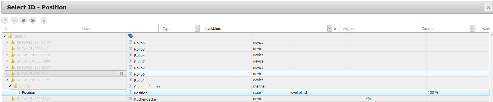

    Hey ich versuche mich gerade an meiner Fenster VIS.
    Ich habe Shellys 2.5 über den Shelly Adapter versucht einzubinden.Leider geht er endweder nur zu oder nur auf mit dem Widget.Habe ich da einen Denkfehler oder wo trage ich die ID von Open ein wo die für Close?
    Vermute mal das ich das so mit den Rolladenwidget gar nicht hinbekomme

        @VDennis
        Welche id muss wohin?
        Alao da wo deine Ausgeschwärzt sind....hänge schon 4h dran.....null erfolg.
        Suche die
        Objekt Id
        Und die der im Arbeit.
        Wenn ich richtig sehe....also das rauf und runter

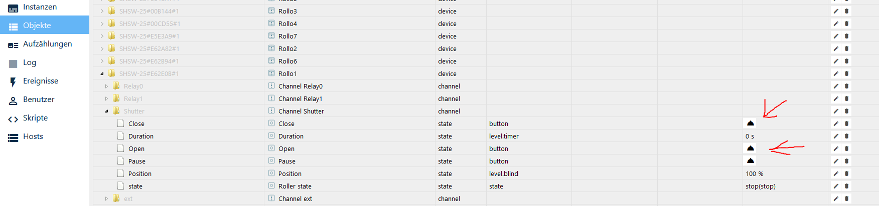

          @bob-der-1 sagte in Shelly 2.5 RollerShutter mit einem Widget steuern:
          @VDennis
          Suche die
          Objekt Id
          Ich Ochse,habs gemerkt,Position.
          Leider brauchte das nichts der Shelly bleibt unberührt.
          Als Protocol muss ih welches nehmen ? Coap oder Mqtt,liegt es eventuell daran?
            dos1973
            Damit Position funktioniert, muss du den Shelly zuerst in der Shelly App kalibrieren.
            Danach kannst du dort wertabhängig steuern

                In manchen Anleitungen steht, dass man in der App den Login sperren soll. Als ich dies gemacht habe, hat es nicht funtioniert. vielleicht hast du login zur web-Oberfläche gesperrt.
                Der Haken muss raus.
                Kannst du im iobroker den Rollo steuern?
                follgende Objekte ID musst du Verwenden
                Schalter
                In Arbeit Zustand
                B 1 Antwort Letzte Antwort

                  @VDennis
                  Login ist deaktiviert.Das war es nicht,aber guter Hinweis.
                  Danke für die Hilfe, aber es war teilweise das was dos1973 sagte......kalibrieren.
                  Musste nun die 2 die ich eingebunden habe aber reseten!!!erst danach ging es.
                  So nun darf ich 17 Stück (-2) nochmal einstellen :-)
                  Danke ihr beiden.
