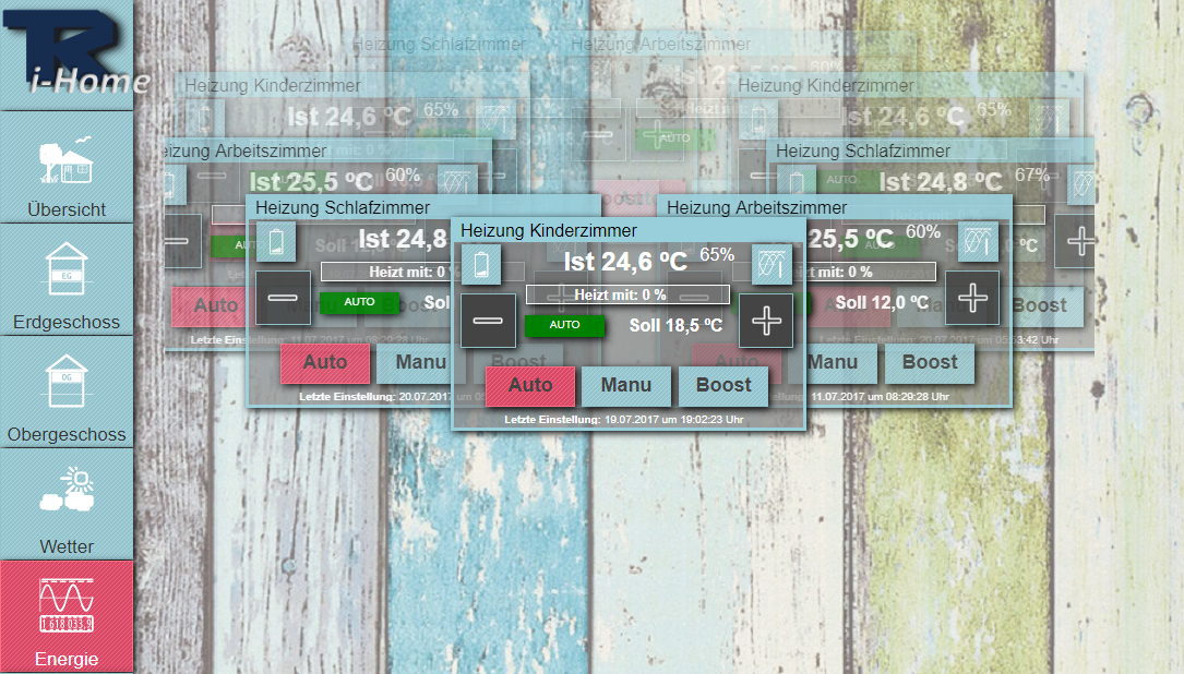

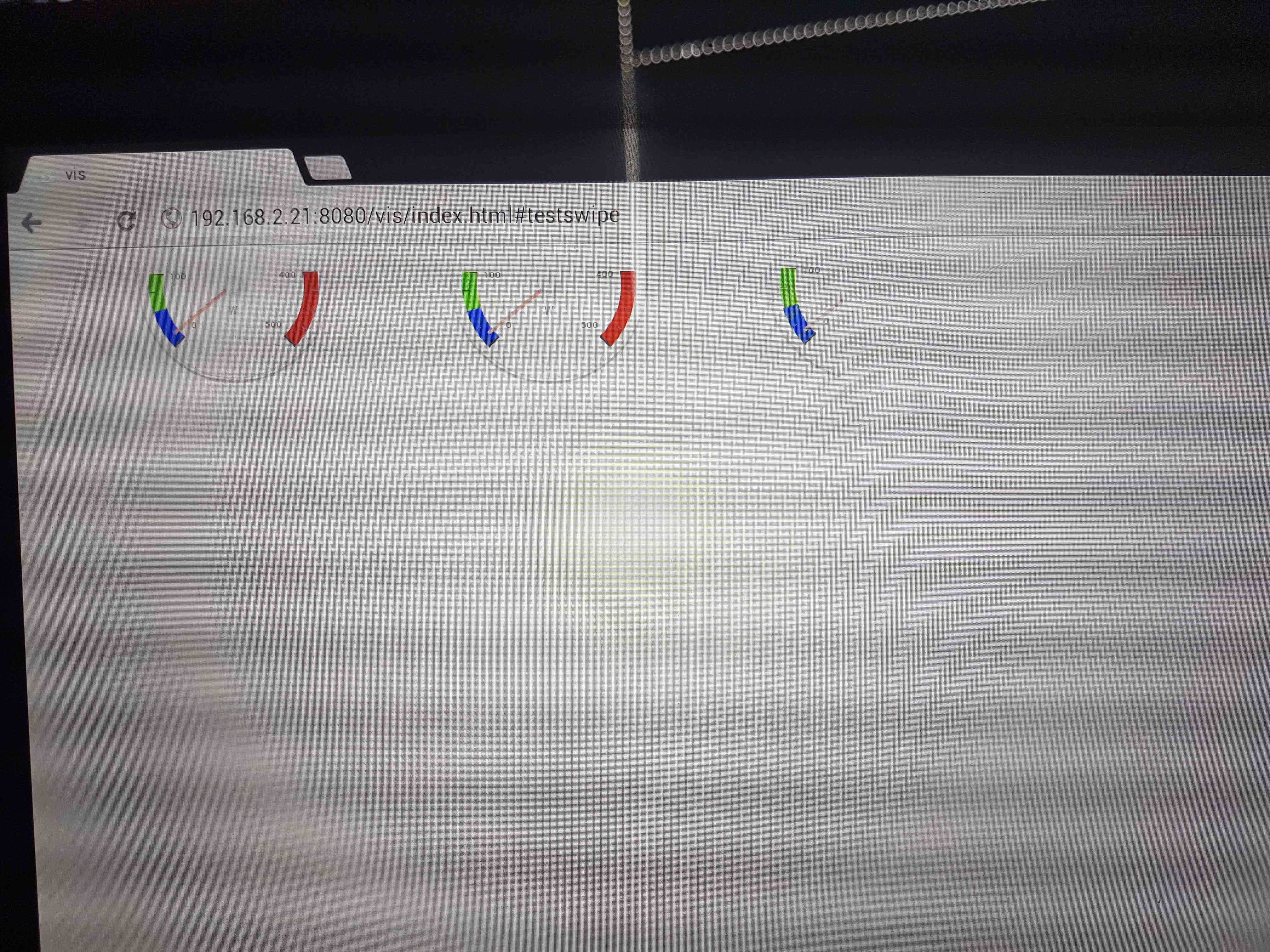

                                        Also ich bekomme es nicht ans laufen. Die Fuktion ist zwar dar allerdings sind die Widgets verzogen und total an der falschen stelle
                                        Die HeizungsWidgets gehen bei mir nicht da überlagern sich
                                        Hier Bilder:
                                        Gruß Alex
                                        • BluefoxB Offline
                                          BluefoxB Offline
                                          @kmxak:
                                          Hier Bilder: `
                                          Ich verstehe dein Problem nicht. Alles sieht gut aus außer zweites Bild.
                                          Ich habe keine Ahnung wie swipe und Carousel sich auf einem Bildschirm verhalten.
