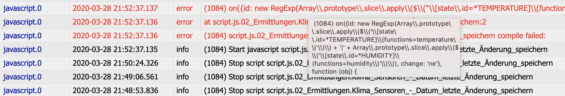

    Gibt es eine Möglichkeit 2 Selektoren zu verwenden?
    So geht es leider nicht. Im Log steht diese Meldung.
    Danke im Voraus für eure Hilfe.

      sigi234
      @piro
      Ich glaube nein.

        dslraser
        @piro
        ich glaube das geht so nicht
        https://forum.iobroker.net/post/256456

          ok, danke.
          Dann mache ich daraus 2 Scripte.

            Ich habe es doch mit einem Script gemacht und die Sensoren manuell hinzugefügt.
            Danke für euch Hilfe.

              ich hätte 2 [FallsObjectTrigger [id von selector]] einfach untereinander gesetzt und den code eingetragen ggf. mit Funktionsaufruf. Wenn mal die Kinder/Kaninchen ausziehen musst du wieder das Script anpassen. ;)
